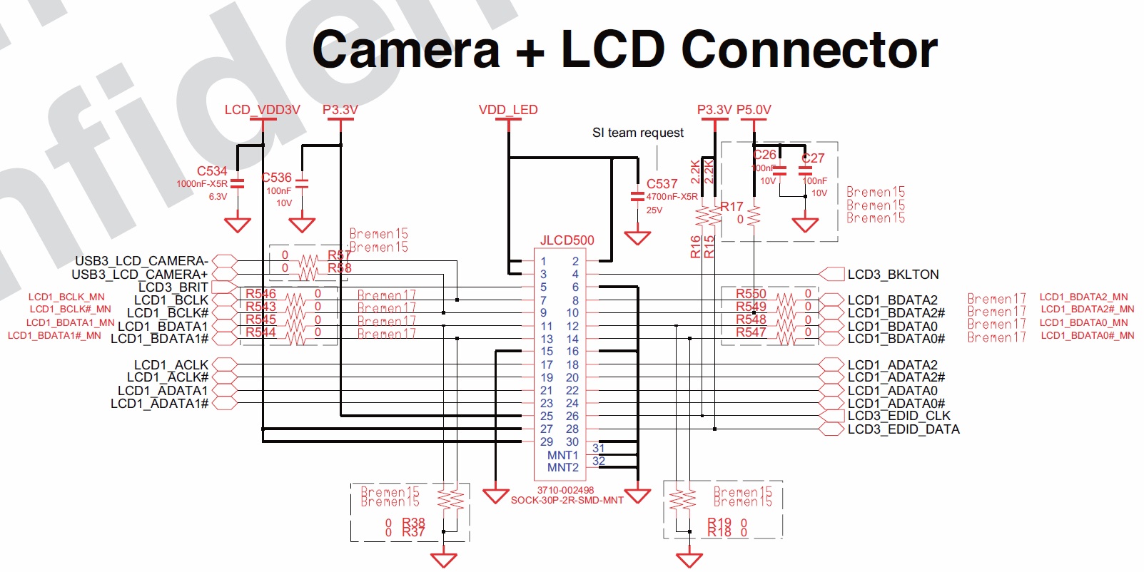

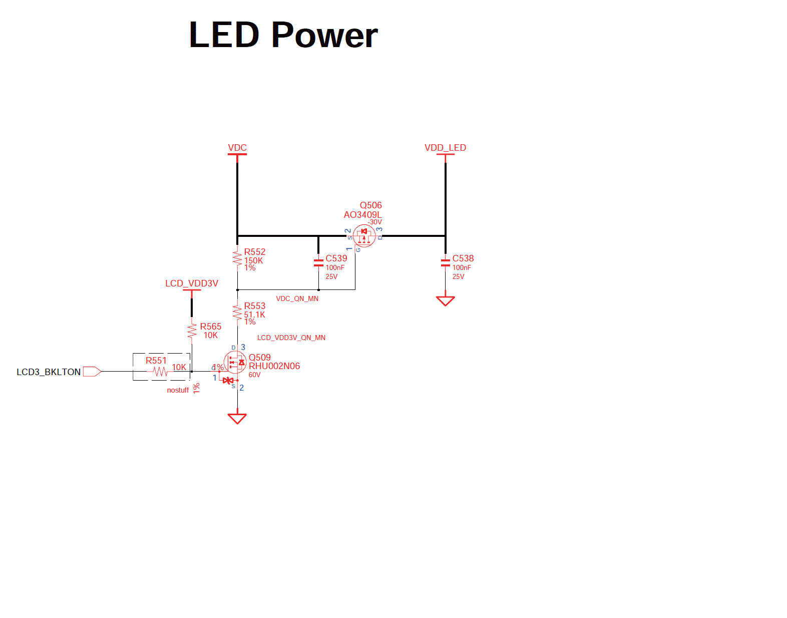

    Posiadam uszkodzony laptop SAMSUNG NP-R580H - Brak wyświetlania na matrycy.
    Na wyjściu VGA obraz jest.
    Nie mam na płycie żadnych napięć. Ani LCD_VDD3V ani VDD_LED.
    Nie ma ich zarówno przy podłączonej jak i odłączonej matrycy.
    Czy te napięcia pojawiają się przy odłączonej wtyczce od matrycy?
    • Samsung NP-R580H - Brak napięć LCD_VDD3V i VDD_LED, obraz na VGA LED_Power.jpg (26 KB) Musisz być zalogowany, aby pobrać ten załącznik.
    • Samsung NP-R580H - Brak napięć LCD_VDD3V i VDD_LED, obraz na VGA LVDS.jpg (284.59 KB) Musisz być zalogowany, aby pobrać ten załącznik.

    Taśma sprawdzona, przemierzona?
    Jakie są napięcia na gnieździe taśmy na płycie, opisz na załączonym fragmencie schematu?
    Niemożliwe żeby brakowało wszystkich.

    Tak jak napisałem brakuje napięć na samej płycie LCD_VDD3V = 3,3V i VDD_LED = 19V.
    Ną żródle odpowiednich tranzystorów są. Nie ma na drenie
    Co może być przyczyną?

    Masz schemat płytę więc ustal ich źródło i pomiary gdzie jest problem.

    Wrzuć schemat bo nie mam tego to Ci podam źródło tych sygnałów.

  • #11 13206604
    benw
    Posty: 23
    Ocena: 2
    Reszta napięć jest. Laptop pracuje na monitorze zewnętrznym
    Brakuje jeszcze napięcia LCD3_BKLTON. U mnie jest 0V

    Jest poprawa. Napięcia się pojawiają choć z opóźnieniem po jakieś 1-2 minutach.
    Jest podświetlenie matrycy ale brak obrazu. Na monitorze zewnętrznym obraz jest OK.
    Czy to uszkodzona matryca?
    Niepokoi mnie opóźnione pojawianie się napięć płycie LCD_VDD3V = 3,3V i VDD_LED = 19V do zasilania matrycy.
    Jakieś pomysły czy to uszkodzona matryca czy płyta główna?
