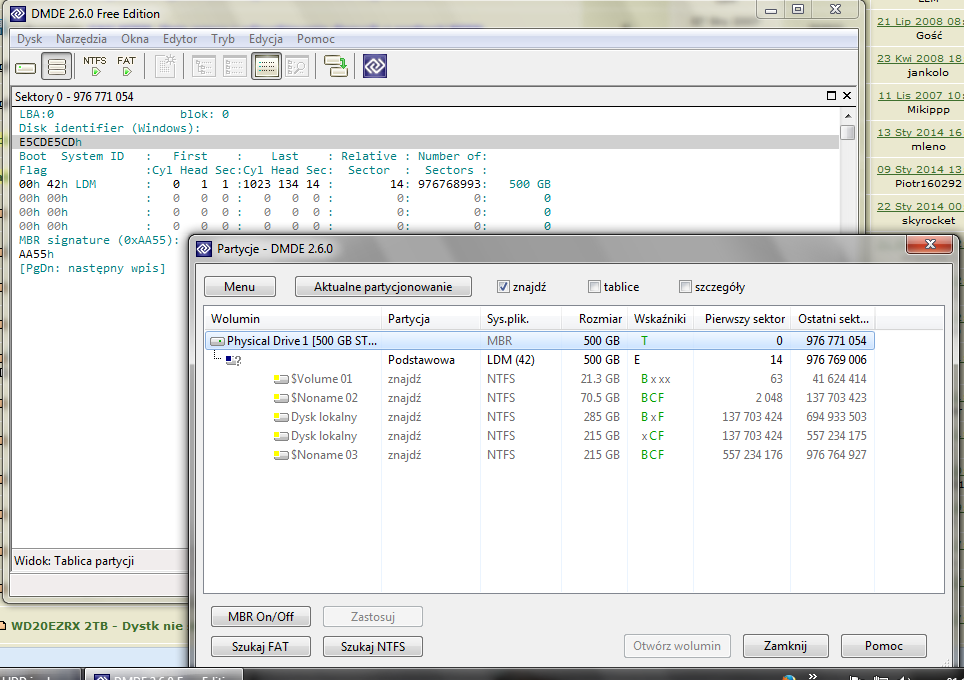

    Zakupiłem dysk SSD i umieściłem na nim system.
    Postanowiłem skasować partycję systemową C:\ na dysku HDD i zaoszczędzoną przestrzenią dyskową chciałem rozszerzyć dysk D:\. Zrobiłem to na moje nieszczęście menadżerem dysków Windows ( 7 ).
    Cały dysk HDD stał się dyskiem dynamicznym. Z partycji C:\ i D:\ powstała jedna większa partycja D:\ ale w menadżerze dysków widać było dwie oddzielne.
    Nie chciałem tak i skasowałem partycję C:\ a razem z nią poleciała także i D:\.
    Zależy mi na plikach z partycji D:\.
    Na dysku mam jeszcze jedną partycję E:\ ale już zrobiłem backup.
    Czym mogę skutecznie odzyskać pliki z D:\?
    Posiadam już program DMDE 2.6.0 ale free. Widzi on wszystkie pliki i foldery ale wersja free na pełen odzysk plików nie pozwala.
    Może da się odzyskać partycję D:\?
    Załączam pierwszych 100 sektorów i zrzut programu.

    Sukces!!!
    DMDE poradził sobie z odzyskaniem partycji D:\ :).
    Trzeba było usunąć wszystkie partycje na dysku.
    Następnie w oknie głównym (tym ze zrzutu ekranu) wybrałem dysk lokalny 215GB od 137703424 do 557234175 i kliknąłem przywróć a potem zastosuj.
    Program oczywiście pyta czy zapisać backup ustawień.
    Po zmianach zrobiłem reset PC i partycja D:\ pojawiła się.
    Paragon Backup & Recovery także by to zrobił.
    Warunkiem jest usunięcie wszystkich partycji dynamicznych.
