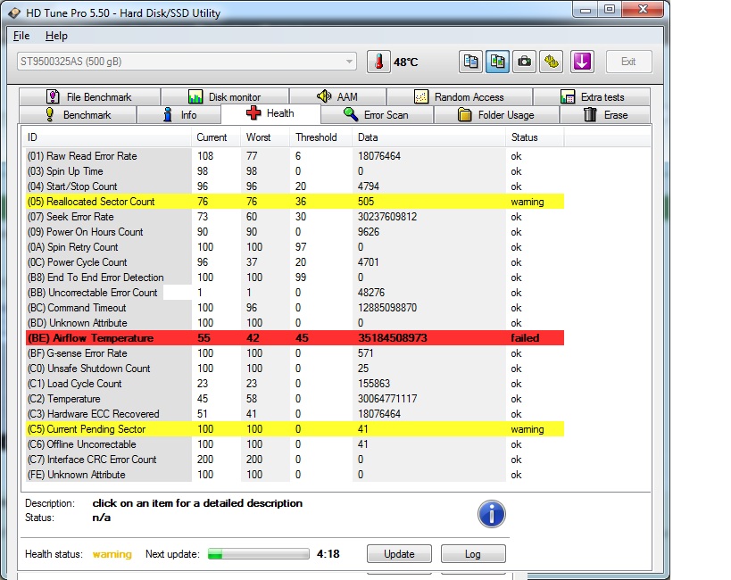

Czy dysk w laptopie powoduje zacięcia? Interpretacja wyników HD Tune
koniuwemgle 27 Sty 2014 01:33 918 1
  • #1 13225405
    koniuwemgle
    Posty: 5
    Witam, co jakiś czas mój laptop strasznie ścina. Jestem prawie pewien, że to wina dysku. Proszę o interpretacje. Czy dysk nadaje się tylko do wyrzucenia ? W razie potrzeby mogę użyć innych programów (proszę mi tylko napisać jakich). Z góry dziękuję za odpowiedź.
  • #2 13225434
    Kasek21
    Posty: 45570
    Pomógł: 4968
    Ocena: 3523
    Dysk jest uszkodzony i nadaje się TYLKO do wymiany.
