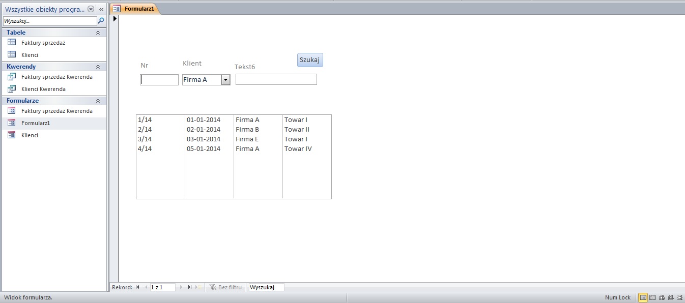

    Jestem zielony co do VBA, więc proszę o pomoc w rozwiązaniu problemu.
    Otóż potrzebuję zrobić taki formularz filtrujący, jak na załączonym zdjęciu, gdzie wyniki ukazywałyby się w liście pól a dane potrzebne do wyszukania wpisywałoby się w polach tekstowych, do tego jedne wybierałoby się z pola kombi, które czerpiw dane z innej tabeli.
    Podobny temat już tu znalazłem, ale był bez pola kombi, a i tak nie udało mi się nic zdziałać.

    W zdarzeniu przy kliknięciu przycisku 'Szukaj' musisz skleić zapytanie z warunkami Nr, KombiKlient itd, a potem:
    Kod: text
    Zaloguj się, aby zobaczyć kod

    Proszę bardzo, ale:
    - podaj nazwę formularza,
    - nazwy kontrolek wg których chcesz filtrować listę,
    - podaj nazwę tabeli, która jest źródłem listy i jej nazwę.
    Pomogłem? Kup mi kawę.
  • #5 13236855
    hnrc7
    Posty: 25
    Ocena: 2
    Nazwa formularza: Formularz1
    Pole Nr: txtNr
    Kombi Klient: kombiKlient
    Pole Towar: txtTowar
    Przycisk: btnSzukaj
    lista: lista0
    Tabela: Faktury Sprzedaż
    pole kombi pobiera listę z tabeli o nazwie klienci.
    ważne żebym miał schemat, ta baza jest tylko dla przykładu, później już sobie powinienem poradzić.
    Zresztą wrzucę plik.

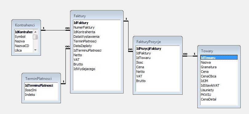

    Konstrukcja tabeli 'Faktury sprzedaż' jest nie do przyjęcia.
    W Twoim rozwiązaniu na jednej fakturze może wystąpić tylko 1 towar.
    Oto przykładowe relacje dla bazy z fakturami:
    Access 2010 - Jak dodać pole kombi do formularza filtrującego?
    • Database5.zip (71.46 KB) Musisz być zalogowany, aby pobrać ten załącznik.
