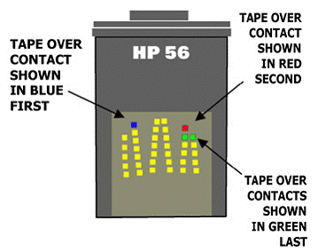

    Witam wszystkich mam drukarkę hp deskjet d2360 która ma tusze o numerach 21 czarny i 22 kolorowy i nie mogę ich zresetować żeby drukarka wykrywała je jako pełne. Znalazłem w internecie jak to powinno się robić na stronie druknet.pl linku nie wstawie bo posiadam za mało postów ale staram sie postępować zgodnie z podaną instrukcja i nie udaje się, napisałem staram ponieważ u mnie nie występuje punkt 4 i 7 tj nie wyskakuje żaden przycisk OK a stronę testowa drukuję otwierając dowolny dokument i próbuje go wydrukować. Czy ktoś juz korzystał z tego bądź innego sposobu i udało mu sie zresetować takie kartridże?

    Ja robiłem to bez drukowania żadnych stron: wyciągam kartridż, zaklejam pierwszy styk, wkładam, czekam chwilę (aż karetka zaparkuje po lewej stronie), wyciągam, zaklejam drugi styk, wkładam, czekam, wyciągam, odklejam wszystko ze styków, czyszczę je, wkładam kartridż i teraz już powinien on być wykrywany jako pełny. Albo robisz jakiś błąd, albo coś nie tak z Twoim kartridżem.

    W tej drukarce nic nie wyłączasz i nic nie drukujesz w czasie resetowania. Resetowałem w takiej wszystkie kartridże 21, 22 i 58 i nigdy nie było problemy. Tylko że ja, inaczej niz to opisał konmaj, zaklejałem trzy razy (3 albo 4 styki, nie jestem teraz pewien) a nie dwa:
    - lewy górny
    - +prawy górny
    - +prawy pod prawym górnym, lub oba pod prawym górnym.

    Z tego co wiem, kolejność i ilość zaklejanych styków zależy od modelu drukarki w której jest kartridż i od modelu kartridża (HP 21, HP 27, HP 56, HP 58, HP 22, HP28 lub HP 57). W niektórych wystarczy zaklejenie 2 górnych, tak jak to opisałeś, w innych 4 (w mojej d2460 to działało na 3 lub 4), a w niektórych podobno 2 styki, górny w 2 rzędzie i dolny w 3-cim.
    Edit. Dodam jeszcze, że metoda której używałem, działała też na uszkodzone (teoretycznie) kartridże, których drukarka nie widziała lub podawała ze są uszkodzone/nierozpozne i przywracała je do życia.
