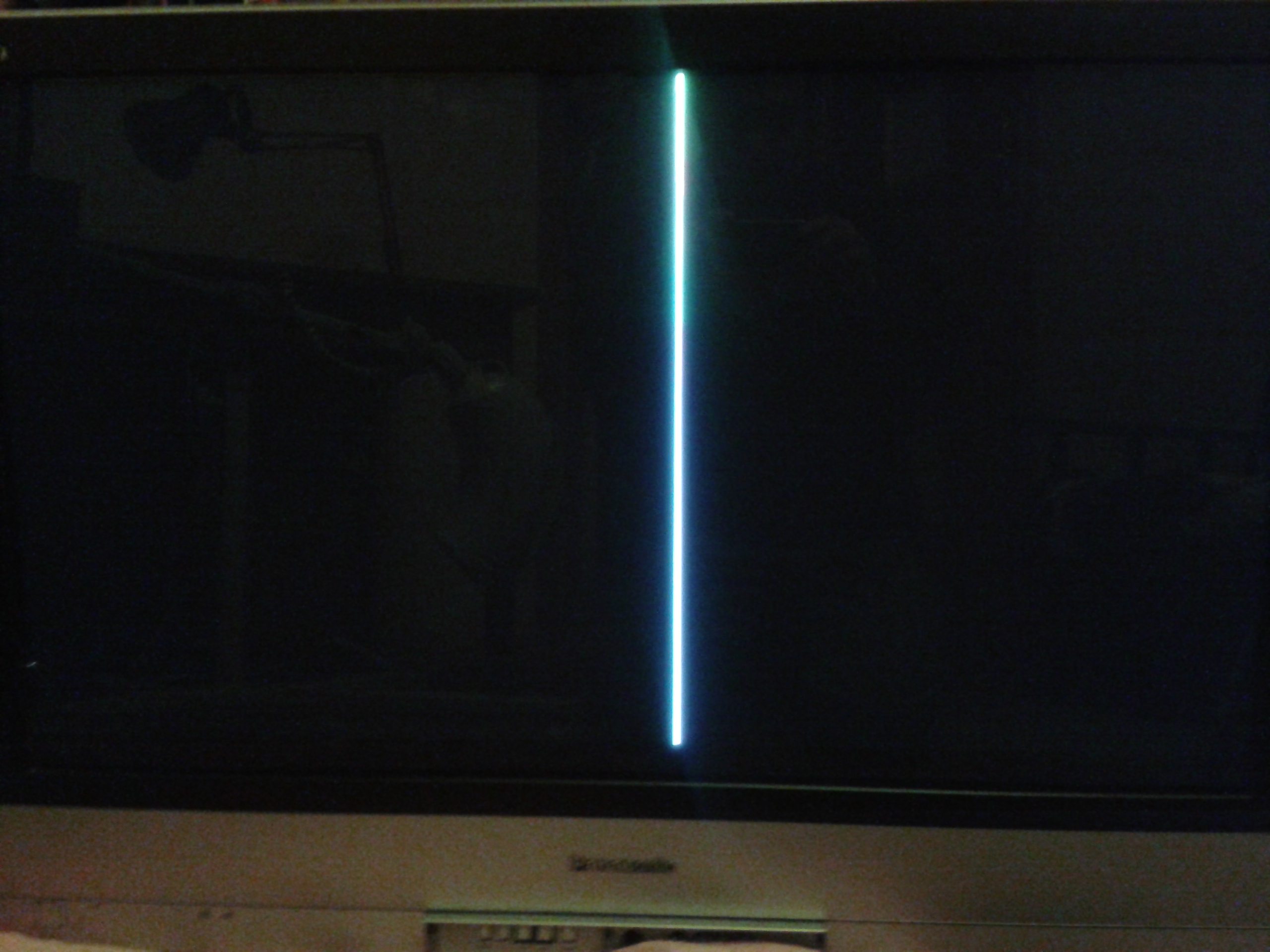

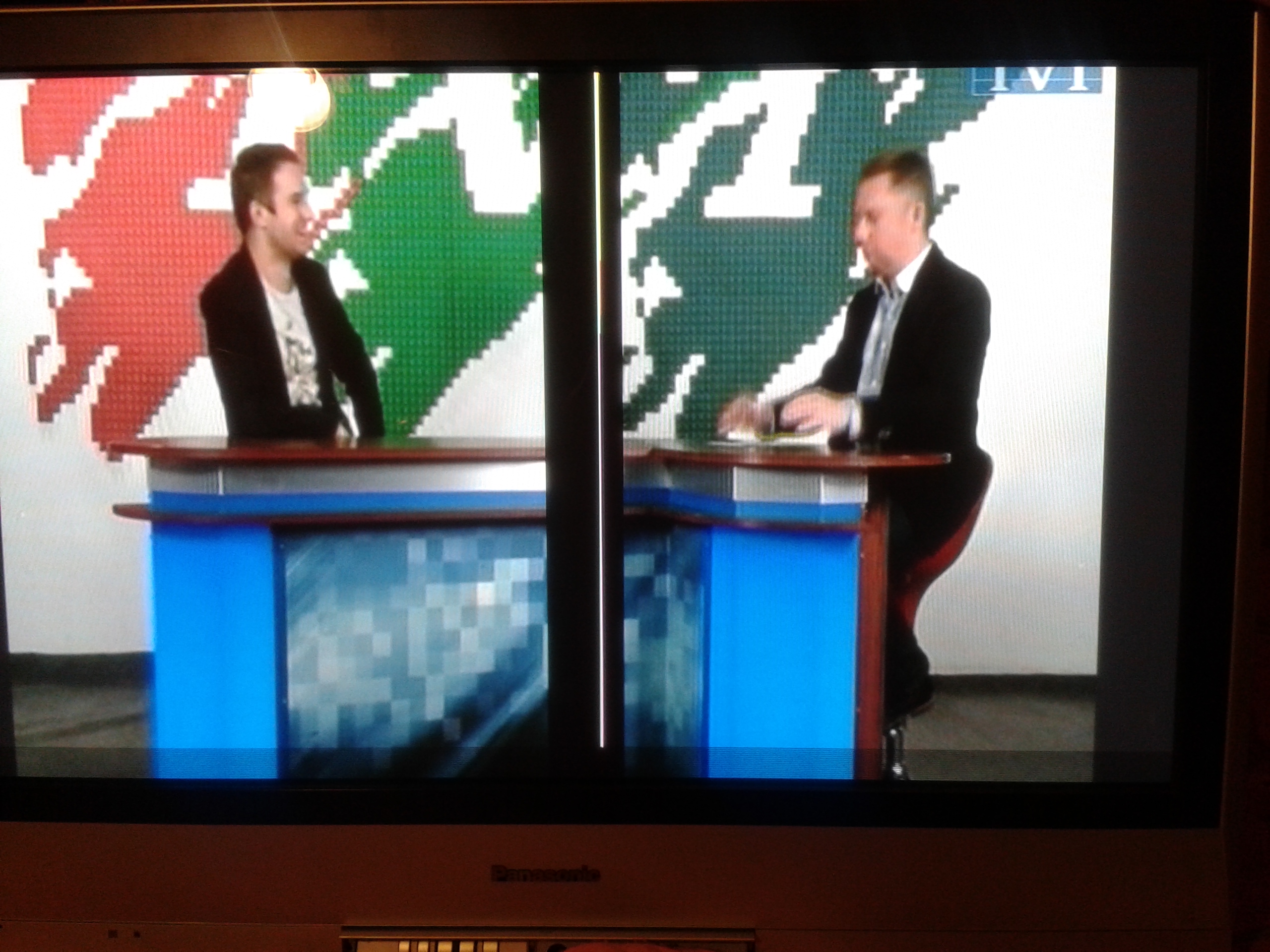

    Witam, mam plazmę do naprawy. Posprawdzane drivery oraz taśmy (złącza i taśmy przeczyszczone). Proszę o podpowiedź, gdyż nie miałem takiej usterki. Wygląda mi to na dwa uszkodzenia. Czyżby jednocześnie? Zamieszczam zdjęcia które lepiej zobrazują problem.
    1. Zdjęcie- chwila po załączeniu.
    2. Zdjęcie po ukazaniu się obrazu- pionowy pas, oraz kilkanaście poziomych na dole.
    A jak posprawdzałeś?
    Wizualnie, czy pomierzyłeś rezystancję na końcówkach taśmy odpowiadającej temu pasowi i porównałeś z innymi?
  • #4 13531753
    TomekO.
    Posty: 32
    Ocena: 5
