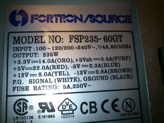

    A jaki obecnie masz zasilacz - 240W niewiele mówi.
    Markę i moc podaj.

    Zasilacz Fortron 240W linia + 5V

    Może przepiszesz model z zasilacza? Będzie łatwiej, może w ogólnie nie musisz kupować zasilacza ;)

  • #29 13301576
    Kasek21
    Posty: 45513
    Pomógł: 4962
    Ocena: 3503
    Ten zasilacz co masz wystarczy do zasilania tej karty. Nie musisz nic kupować.
