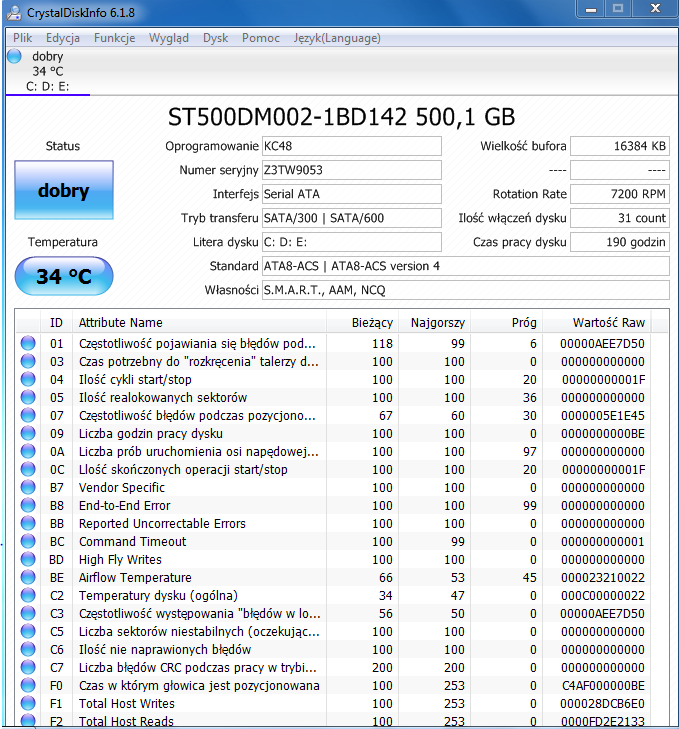

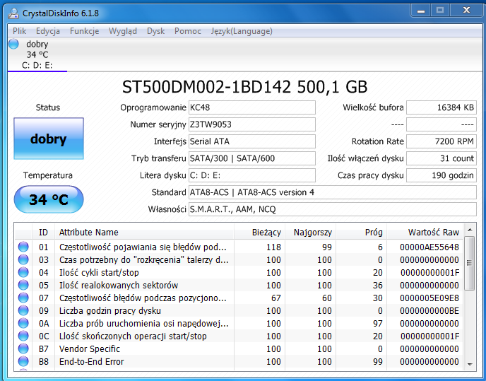

    Screen z CDI daj pełny, fragment to za mało.

    I gdzie widzisz te 100 bad sektorów ?
  • #5 13310995
    Necronomicon93
    Posty: 19
    Cóż, myślałem że jeżeli jest napisane w stanie "bieżącym" 100 to oznacza, że jest 100 realokowanych sektorów, ale nie znam się zbytni na tym, więc dla pewności wolałem i to sprawdzić.

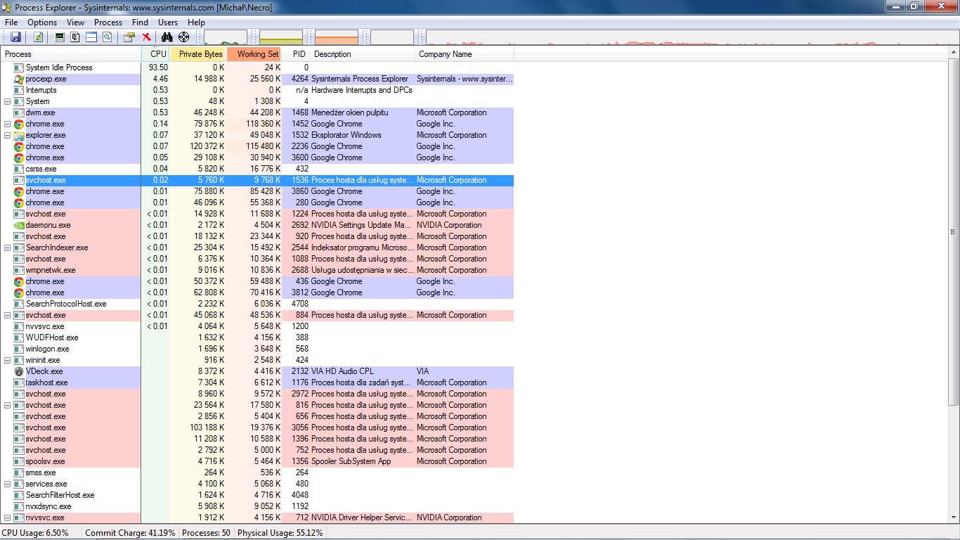

  • #7 13311132
    Necronomicon93
    Posty: 19
    Moment bez WMP jedynie przeglądarka podczas codziennego przeglądania.

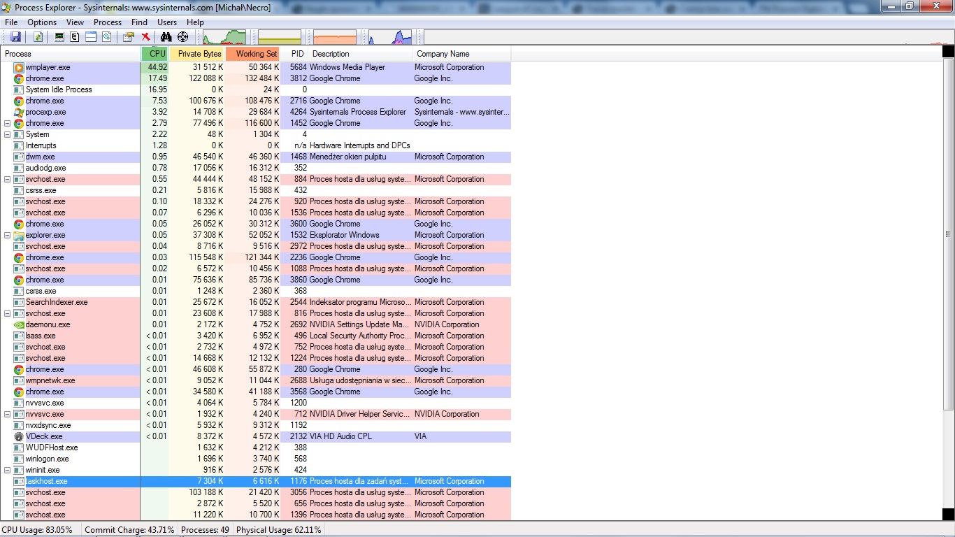

    Wysokie użycie CPU przez System po formacie, nowy dysk, Core 2 Duo, DDR2 RAM
    Tutaj moment uruchomienia i włączenia obojętnie którego utworu w WMP

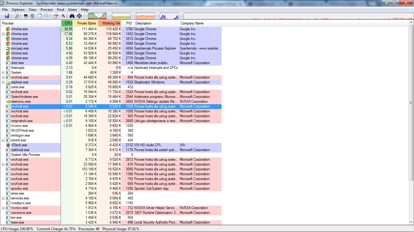

    A tutaj po wyłączeniu WMP i odczekaniu kilku chwil, by ponownie użyć przeglądarki.
