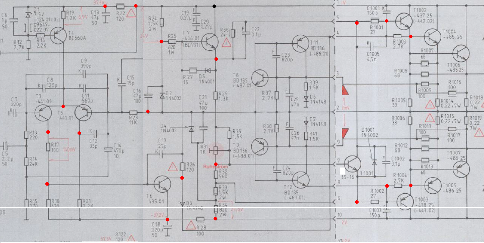

    Mam problem z tym wzmacniaczem . Na wyjściu jest -6V stałego napięcia .
    wszystkie napięcia na schemacie są OK poza napięciem na R34 jest 15V a powinno być 24,6V wg serwisówki.
    Maże ktoś obeznany podpowie co może być przyczyną?

    Ok, wylutuj wszystkie cztery tranzystory końcowe aby przypadkiem coś się z nimi nie stało. Nie są one niezbędne w dalszych działaniach. Następnie zmierz napięcia względem masy w punktach wskazanych przez czerwone kropki i jeśli to możliwe wpisz je w schemat.

    Napięcia mierzyłem z jedną parą tranzystorów mocy wlutowanych
    • napi__cia.pdf (876.33 KB) Musisz być zalogowany, aby pobrać ten załącznik.

    Sprawdź jeszcze jakie napięcie jest na bazie T7 i czy napięcie z prawej strony opornika R23 podałeś z prawidłowym znakiem.
  • #15 13316756
    zzdd
    Posty: 19
    na bazie T7 - 3,8V
    Na R23 z prawej - 5,5V(to co na WYJŚCIU) a z lewej R23 +0,1V
  • #16 13316809
    SlawekKedra
    Posty: 16671
    Pomógł: 1568
    Ocena: 1930
    Ok, sprawdź jeszcze jakie są napięcia bezpośrednio pomiędzy bazą i emiterem tranzystorów T1002 i T1003. Tam coś dziwnego jest

    Ok, pozostaw te tranzystory wylutowane na razie. Sprawdź, jakie jest napięcie bezpośrednio pomiędzy bazą i emiterem T7 oraz czy D5 jest sprawna.

    To znaczy że T7 przewodzi. Z tych wcześniej podanych napięć wynikało że jest tam 0,2V.
    Jest tu jeszcze jedna rzecz którą trzeba sprawdzić. Na wyjściu jest -5,5V i na emiterze T1003 też jest -5,5V, co by wskazywało na to że przez R1006 nie płynie prąd, co z kolei jest z pewnych względów mało prawdopodobne. Zmierz w związku z tym spadek napięcia bezpośrednio na rezystorze R1006 i 1005 a także ich oporności. Bez wylutowywania zmierz te oporności.

    To też nie budzi zastrzeżeń. Wygląda na to że tranzystory są wszystkie sprawne.
    Można by sprawdzić czy oporności R24, 25, 26, 32, 33 są zgodne ze schematem ale raczej się to będzie zgadzać. Może jeszcze kondensator C16 może mieć na to jakiś wpływ jeśli ma upływność.
