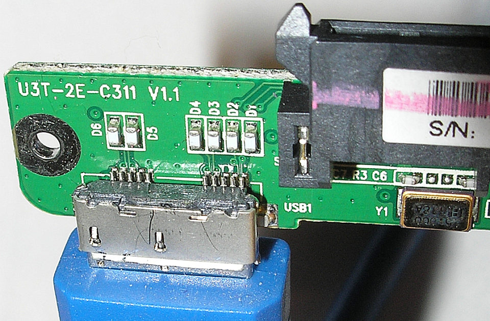

    Do niedawna byłem szczęśliwym posiadaczem dysku zewnętrznego (przenośnego) Toshiba 1TB USB 3.0 2,5" STOR.E ALU 2S. Od niedawna jest to złom marki Toshiba niewart już tych kilkuset złotych wydanych w sklepie wzbogaconymi przez lata ukrytymi na jego przepastnych talerzach backup'ami. Tak oceniam sytuację po odpowiedzi udzielonej mi przez autoryzowany serwis Toshiba (warszawskie Pyry), który nie tylko nie serwisuje wyrobów firmy Toshiba po gwarancji ale i nie prowadzi sprzedaży części zamiennych. A właśnie na tym ostatnim mi zależało, oczywiście pod warunkiem, że koszt zakupu takiego detalu byłby sensowny.
    Po jakimś czasie od stwierdzenia awarii wydało się, że dysk jednak działa. Od czasu do czasu "łapał" transmisję z komputerem (diodka zapalała się, talerzyki szumiały). Wystarczyło odpowiednio poruszyć kabelkiem od strony portu dysku. Po otwarciu obudowy i skrupulatnych oględzinach dało się zauważyć "odklejone" styki gniazda USB od kontaktów znajdujących się na płytce interfejsu. Ich dociśnięcie powodowało załączenie dysku i pojawienie się katalogu na ekranie monitora.
    Toshiba USB 1TB - Uszkodzony port USB Toshiba ALU - gdzie zdobyć sprawny? - - - Toshiba USB 1TB - Uszkodzony port USB Toshiba ALU - gdzie zdobyć sprawny?
    Szukam takiej płytki - może ktoś wie gdzie można ją kupić? Nie musi być fabrycznie nowa, z demontażu można czasem odzyskać elementy o jakości i trwałości lepszej od tych "chińskich nówek". Załączam zdjęcia poglądowe.
    Tak wygląda ta "zabawka", a tak się nią chwali firma Toshiba.
    Na forum Elektrody znalazłem też inne narzekania na sprzęt firmy Toshiba (choćby TUTAJ: topic2419129.html). Czy chodzi może o niechlujstwo wykonawcze w chińskich fabrykach? Bo o pozostawienie klientów firmy Toshiba samym sobie z problemami raczej tak :cry:

    Patrząc na drugie zdjęcie stwierdzam, że jest to do naprawienia. Nawet jeśli jakaś ścieżka jest urwana to pewnie da się pociągnąć "kabelkologię".

    Zanieś ten dysk do serwisu komputerowego lub GSM, gdzie będzie ktoś kumaty w lutowaniu i temat do załatwienia w kilkanaście minut.

    Myślałem i o tym ale to sprzęt przenośny więc wszelkie prowizorki wykluczam na razie. Po 2 latach 'terenowego' użytkowania (gwarancja się skończyła i traaach awaria) spotkało go właśnie to nieszczęście, które moim zdaniem wynika z nie do końca przemyślanej konstrukcji (gniazdo nijak nie usztywnione a przecież kabel USB bez przerwy podłącza się i rozłącza) oraz niechlujnego wykonawstwa (oszczędzanie cyny a może nawet i 'zimne' lutowanie).
    Jeśli nie uda mi się przywrócić dysku do pierwotnej świetności to prawdopodobnie wykorzystam go jako stacjonarny tyle, że za tę cenę miałbym 1,5-2 takie dyski do kieszeni peceta :D
    A może to prawda, co niektórzy mówią, że współczesny sprzęt ma się psuć jak tylko okres gwarancji przeminie?

    Sprawny elektronik zrobi to lepiej niż było fabrycznie :)

    Oj tam, oj tam .... Wygląda to na tzw. zimne luty, a zgodnie z dyrektywą ROHS, to ma się psuć i będzie się psuło. O ile "pniy" gniazda nie odpadły razem z "padami", to do naprawy wystarczy stacja lutownicza Hot-Air, pasta lutownicza z dodatkiem ołowiu i trochę fluxa. W przypadku braku stacji Hot-Air można spróbować kolbą lutowniczą z grotem "mini fala" lub SMD.
    Obawiam się, że gniazdo, które trzyma się tylko "na cynie" znów nie za długo pożyje. Ono nie jest porządnie zakotwione i wlutowane w tę płytkę na sztywno (wyraźnie się rusza), ono jest "przyklejone" cyną do płytki! To są dwa "smarki" po bokach plus styki.
    Nie chciałbym aby dysk przenośny zawiódł z tak błahego powodu gdzieś w terenie. Dlatego pomyślałem o nowej płytce oraz takiej przeróbce obudowy aby jej zamknięcie "usztywniło" jednocześnie gniazdo. Ze starym, rozwalonym gniazdem nie bardzo chciałbym eksperymentować.
    Mariopi napisał:
    Jak koledze nie chce się tej PCB zanieść do porządnego serwisu, żeby poprawić ten kontroler USB - zawsze można sobie kupić nową obudowę z kontrolerem, niekoniecznie brandowaną Toshiba :)
    Ok, a może polecisz coś konkretnego? Pytałem już na giełdzie (Wawa - Batorego) i cenowo temat wygląda ciekawie ale zupełnie nie mam rozeznania
