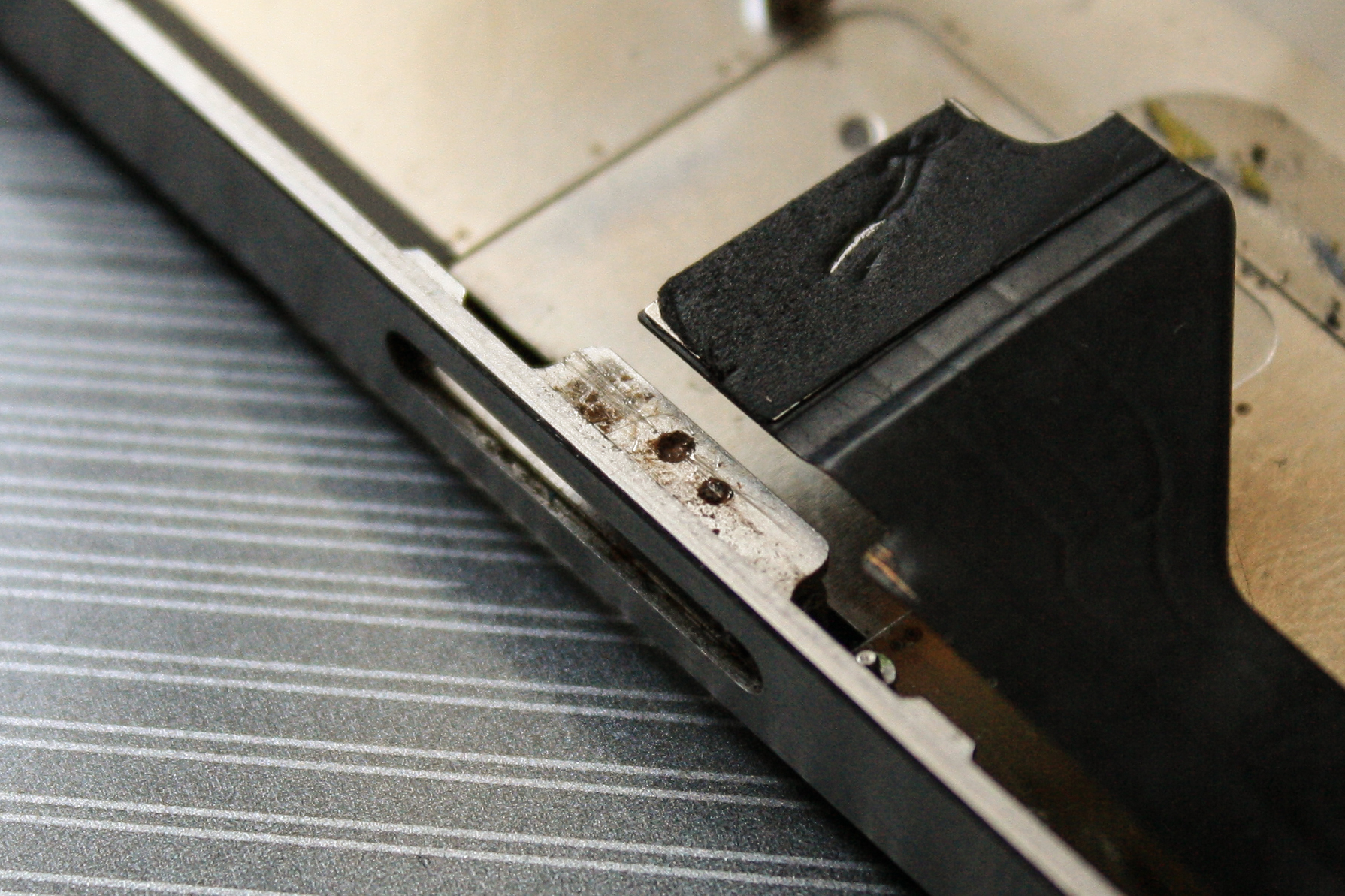

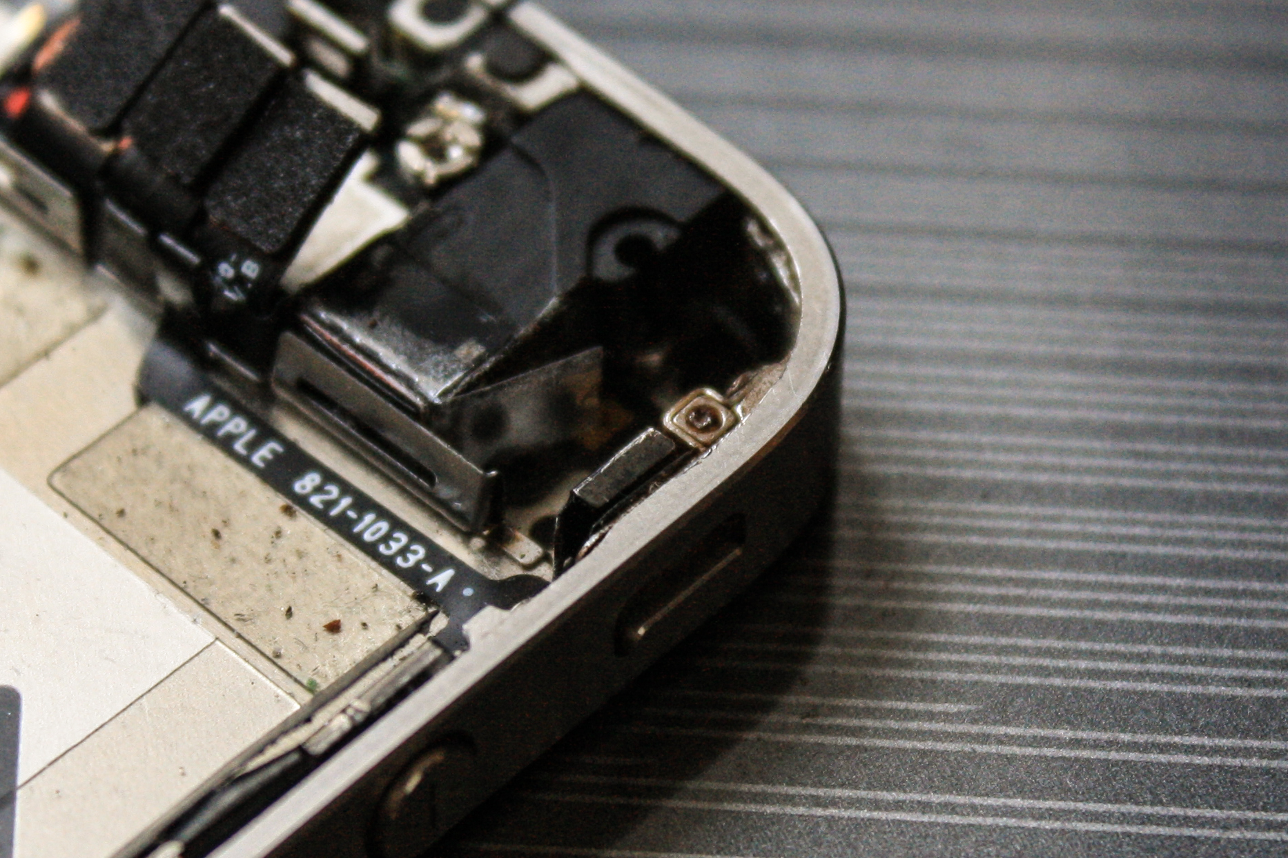

    Mam problem. W trakcie rozkrecania telefonu urwaly sie dwa łepki srubek i zostal sam gwint. Co z tym fantem zrobic zeby wydostac gwint?????

    W którym miejscu, daj jakieś zdjęcia.

    IPhone 4 - jak wykręcić pozostały gwint z urwanej śruby IPhone 4 - jak wykręcić pozostały gwint z urwanej śruby

    Haha ja bym się tym nie przejmował, bo masz jeszcze trzymanie z drugiej strony, czy to dla wibracji, czy to dla taśmy. :) Jak bardzo chcesz już to wyjąć, to nacięcie na środku i odkręcasz płaskim lub wywiercasz malutkim wiertłem, innej opcji nie widzę, ale jak już mówiłem, ja bym tego nie ruszał.

    W sumie to chyba dam sobie spokój. No chyba ze nie bedzie sie za bardzo trzymalo to spróbuje ja rozwiercic. Dzieki za podpowiedz

    Miałem ten sam przypadek. Docisnąłem mocno mały krzyżak i wykręciłem.

    Tylko ze łepki odleciały od śrubek i zostały same gwiny i za bardzo nie ma jak przycisnać tego krzyżaka.

    Zostaw to tak jak jest... wibracja i tak będzie się trzymała na długiej śrubie.

    zamieniłem korpus i po kłopocie:-)
