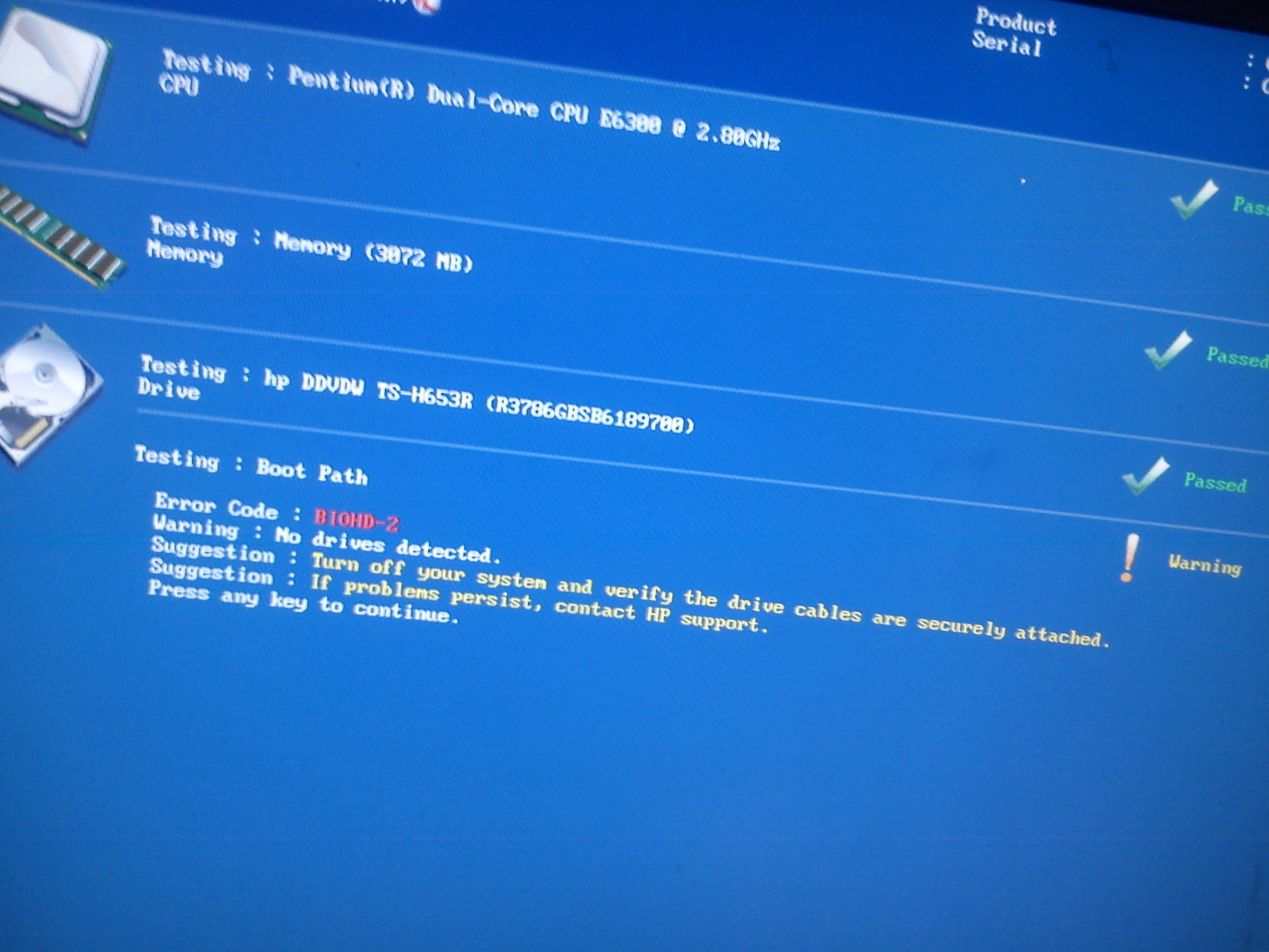

    Witam mam pewien problem z dyskiem twardym firmy Samsung 500GB.
    Był on w Komputerze stacionarnym HP Compaq 500B Microtower PC.
    Problem polega na tym że po formatowaniu dysku twardego i Instalacji nowego
    systemu operacyjnego Windows 7 Pro na innym komputerze firmy PC2 Aqua H6112100E Dead Island Edition.
    Występuje Error code BIOHD-2 i nie wiem o co z tym chodzi, czytałem na różnych forach i głównie ludzie piszą że dysk twardy jest uszkodzony, ale gdy podepnę go z powrotem do swojej jednostki to czyta dysk twardy bardzo dobrze prosił bym o jak najszybsze odpowiedzi na mój problem z góry dzięki :D
    Dołączam zdjęcie Error code BIOHD-2 po instalacji Windows 7 Pro na Samsung 500GB

  • #2 13367028
    Epox
    Posty: 3746
    Pomógł: 363
    Ocena: 141
    Podłączy kolega pod ten sprzęt i pokaże screena z Crystal Disc Info /HD Tube zakładka Health.

    Dokładnie, wstaw na forum obrazek SMART z CDI.
    Nie instaluje się systemu na innym sprzęcie. Tu masz główny powód problemu. System musisz zainstalować na platformie docelowej.
