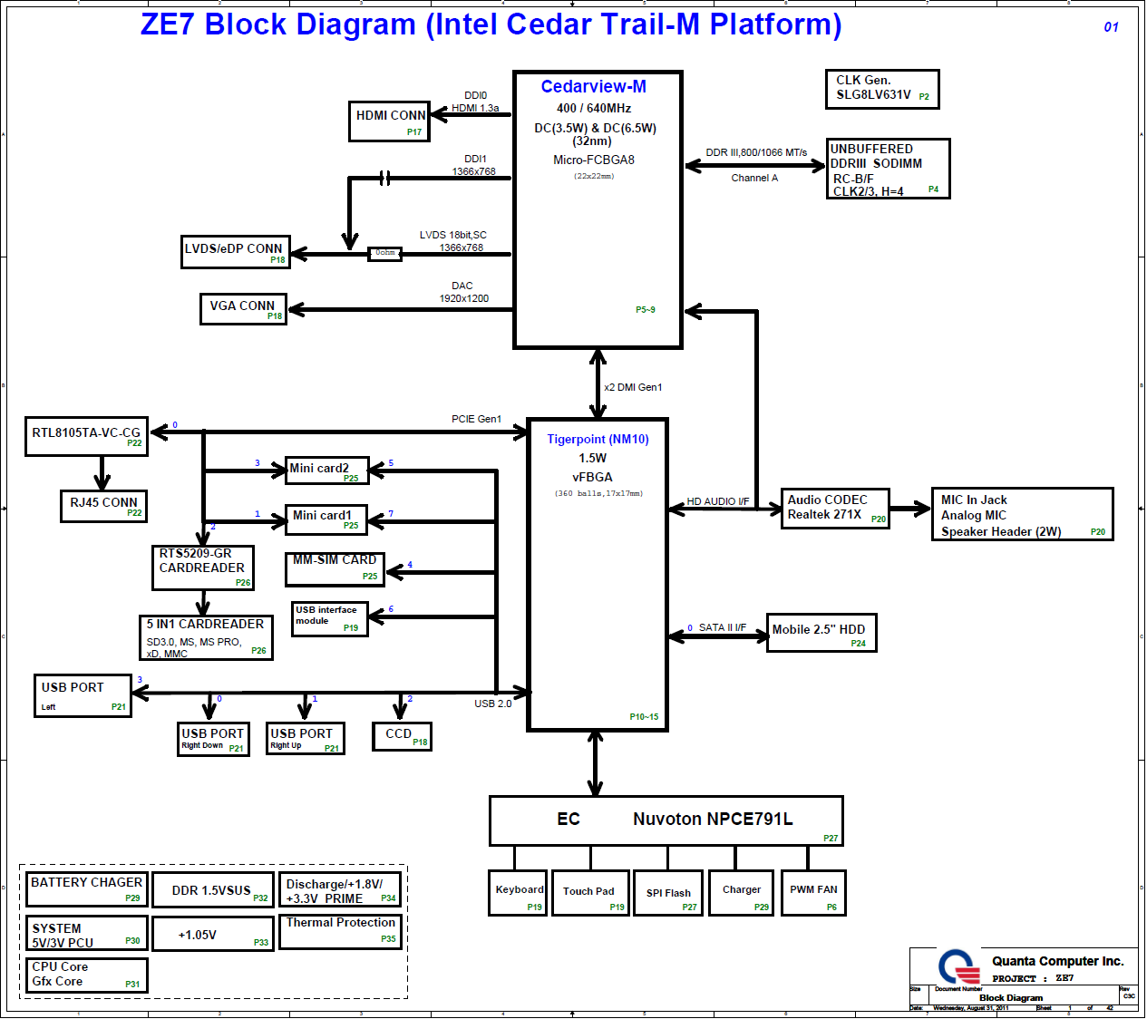

  • #8 13392758
    Tarantinio
    Posty: 20
    Ocena: 9
    Dzięki za linki!
    Acer Aspire One D270 - Zwarcie na płycie głównej
    Znalazłem schemacik płyty. Wieczorem poszukam układu przeciw przepięciowego.
