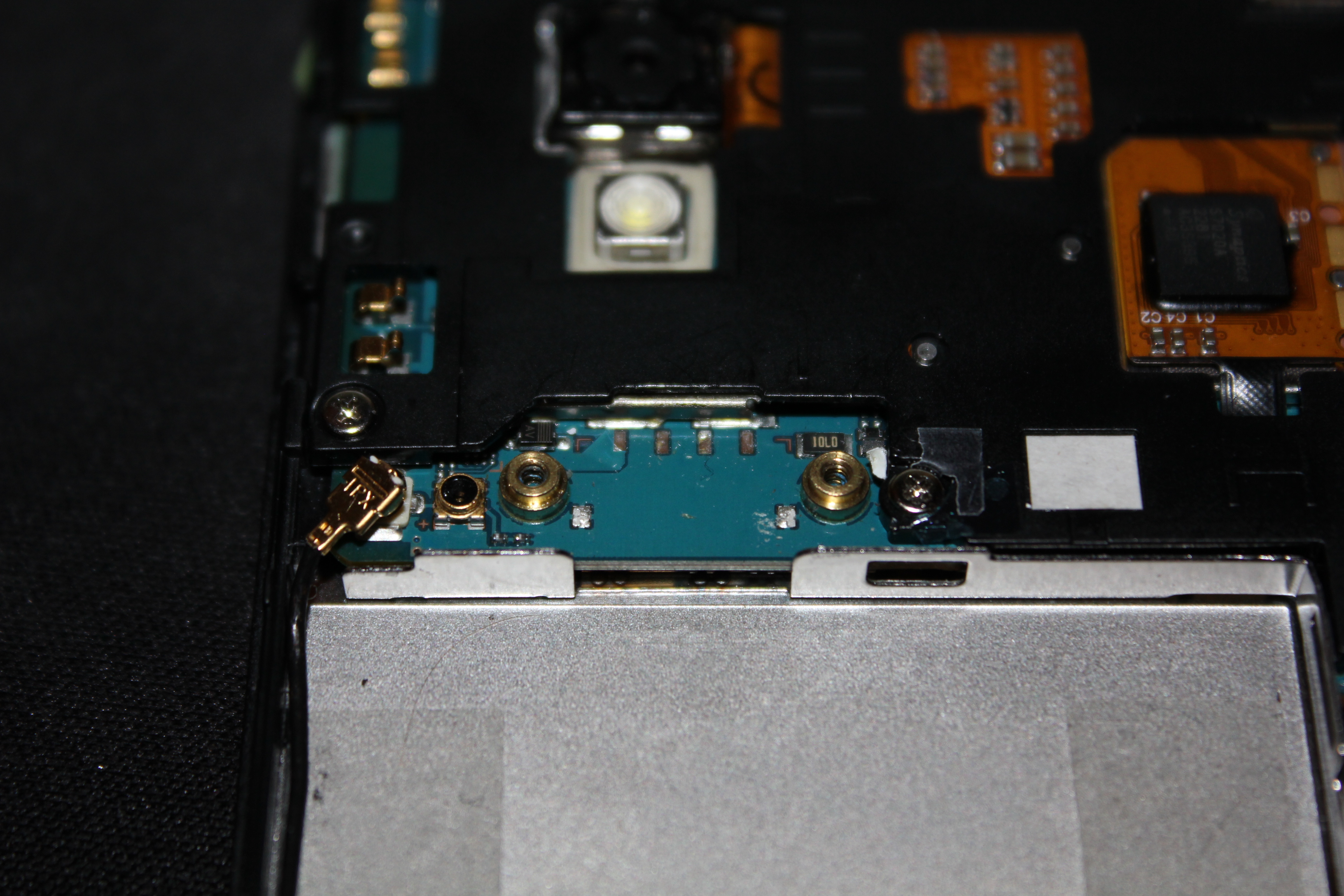

    Witam! Mam dosyć spory problem z telefonem. Musiałem wymienić baterię gdyż stara została uszkodzona, przy wymianie jakoś niefortunnie gniazdo mi odpadło, co najgorsze wraz z punktami lutowniczymi. Myślicie że ktoś podjąłby się naprawy? I jak wygląda sprawa stworzenia nowych punktów lutowniczych? Słyszałem że jest to niemożliwe, a jednak na YT są filmiki jak to zrobić.
    Dodaje zdjęcie płyty głównej telefonu.

    Jest to do zrobienia a co do kosztów to trzeba popytać się w serwisach bo tu nie wyceniamy kosztów napraw.

    Domyślam się że jest to do zrobienia - niestety byłem w 2 serwisach to jeden Pan powiedział że tego się nie da zrobić, drugi że może być ciężko i nie wie czy mu się uda (chciał łączyć gniazdko z płytą drucikiem). Muszę jeszcze popytać się jutro może jak będę miał czas w innych komisach, ale u mnie w Zgorzelcu nie wiem szczerze czy ktoś się tego podejmie. Myślałem żeby oddać go gdzieś we Wrocku gdyż mój ojciec ostatnio jeździ tam na studia dodatkowe. Gniazdko oczywiście mam i wydaje mi się że nie powinno być problemu użycia go ponownie. A tak jak mówiłem da się postawić nowe punkty lutownicze czy raczej nie?

    Jak się dobierze do punktów i odpowiednio zamocuje to powinno działać ewentualnie można puścić pajęczynkę.Z tego co wiem to w Zgorzelcu słabo sobie radzą z hardware.
