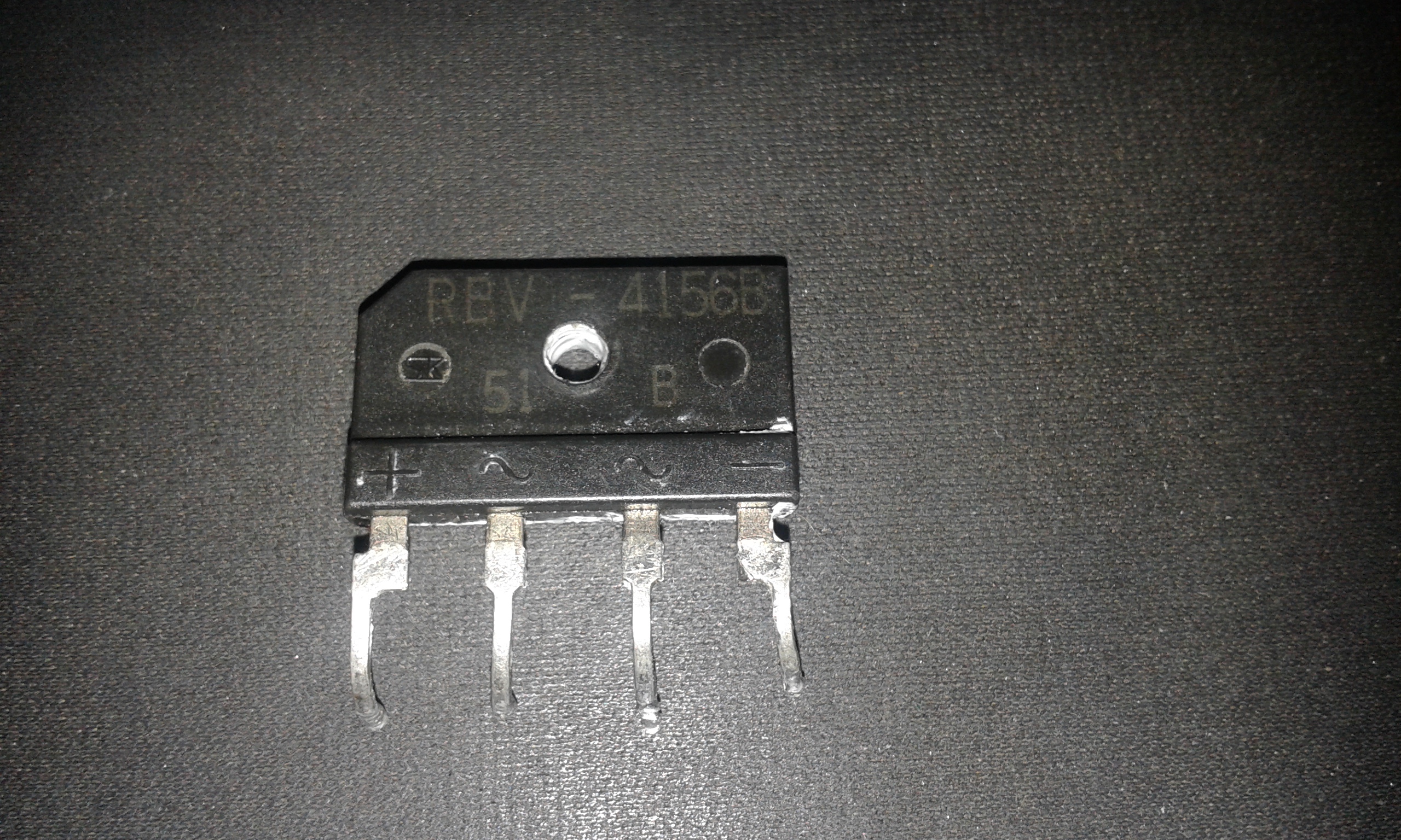

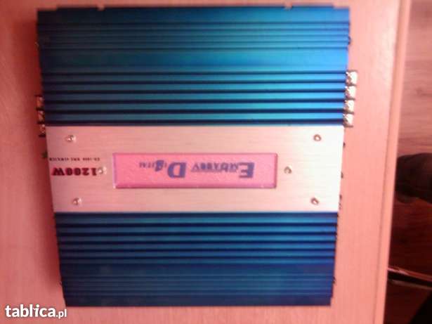

    Witam, tak jak w temacie. Poszukuję zamiennika dla mostka RBV-4156B, tego konkretnego nie mogę nigdzie dostać. Jest on mi potrzebny do naprawy wzmacniacza samochodowego jakiejś chińskiej marki EMBASSY DIGITAL ED-1060 1200 watt. Wzmacniacz zaczął palić tranzystory IRFZ44N i wydaje mi się że ten mostek jest tego przyczyną, ponieważ wszystkie tranzystory, diody oraz oporniki już sprawdziłem. Chyba że ktoś będzie miał jeszcze jakaś diagnozę. Proszę o pomoc :)

    Przepraszam widocznie źle sformułowałem swoją wypowiedź (pierwszy raz piszę post na forum). Co do mostka to sprawdzałem go i on jest uszkodzony. Więc wciąż proszę o jakieś porady.
    miernikiem uniwersalnym
    Mierzyłem na pomiarze diod miedzy - a AC, i między + a drugim AC

    I tu właśnie jest problem że byłem w kilku sklepach, nigdzie nie mogę dostać takiego, schematu nie mam do tego wzmacniacza ( chińszczyzna ) a i nie moge znaleźć zadnej specyfikacji tego mostka, na datasheet sa RBV ale inne modele tego konkretnego nie ma

    Nie widziałem tego wzmacniacz, daj zdjęcie, jak możesz.

    Konkretnego opisu tegoż mostka raczej nie będzie. To jakiś chiński RBV. Choć na upartego, znalazłbyś na chińskich stronach, przedzierając się przez "krzaki" oczywiście..
    Możliwe, że np. podejdzie RBV-1502.

    Sprzedawcy poprostu mowili że nie mają czegoś takiego i nie znaja zamiennikow, jedynie w sieci znalazłem taki na jakiejs azjatyckiej stronie.
    Wzmacniacz pali IRFZ44N, potrzebny zamiennik RBV-4156B
    to nieszczęsny wzmacniacz.
    oraz poszukiwany mostek.
    Zapomnialem dodac ze ten mostek byl wczesniej wymieniany na gwarancji, i teraz przed spaleniem sie IRFZ44N byly takie same objawy, dodac jeszcze musze ze mostek wogole nie byl przymocowany do radiatora.

    Jak nie był przykręcony do radiatora, to nic dziwnego, że się spalił. Na mój gust to coś takiego można użyć:
    http://www.tme.eu/pl/details/gbi15j-dio/mostk...diodowe-plaskie/diotec-semiconductor/gbi15j/#
    Jaka jest szerokość obudowy - 25 czy 30 mm?
    Ogólnie takie mostki są w prawie każdym sklepie więc trochę dziwne, że nie możesz tego znaleźć. Oznaczenie prawdopodobnie można rozszyfrować jako 15A 600V. Takich mostków jest pełno.

    Szerokośc 25mm
