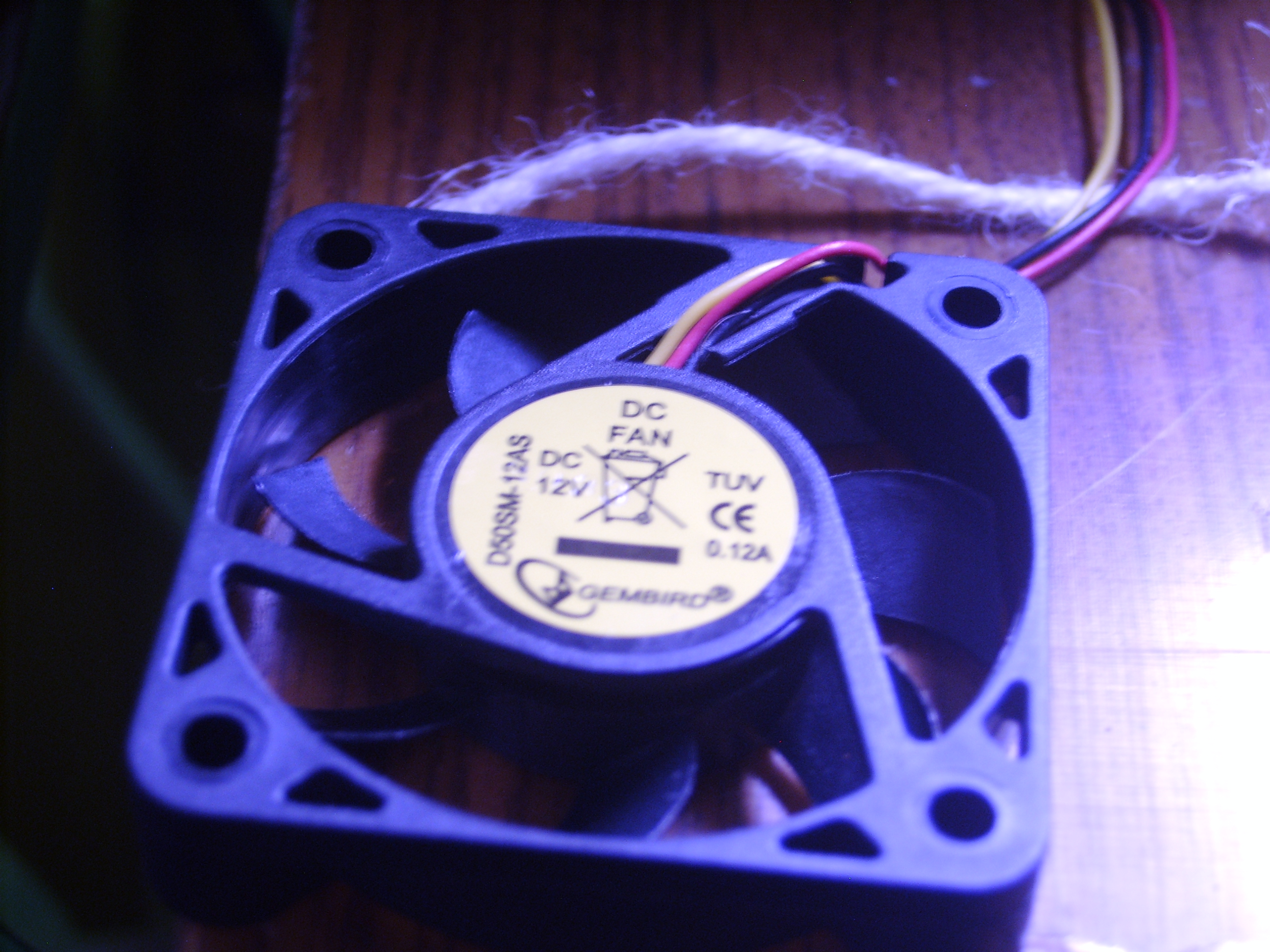

    Wiosna za oknem, a niebawem lato i wysokie temperatury, a ja już teraz chciałbym przygotować się na chłodzenie akwarium.
    Mam dwa identyczne wentylatorki:
    D50SM-12AS DC 12V TUV 0,12A
    Więcej oznaczeń nie widze.
    Jaki dokupić do niego zasilacz, żeby mi się to nie spaliło?
    Zaznaczam, że jestem zielony ;)

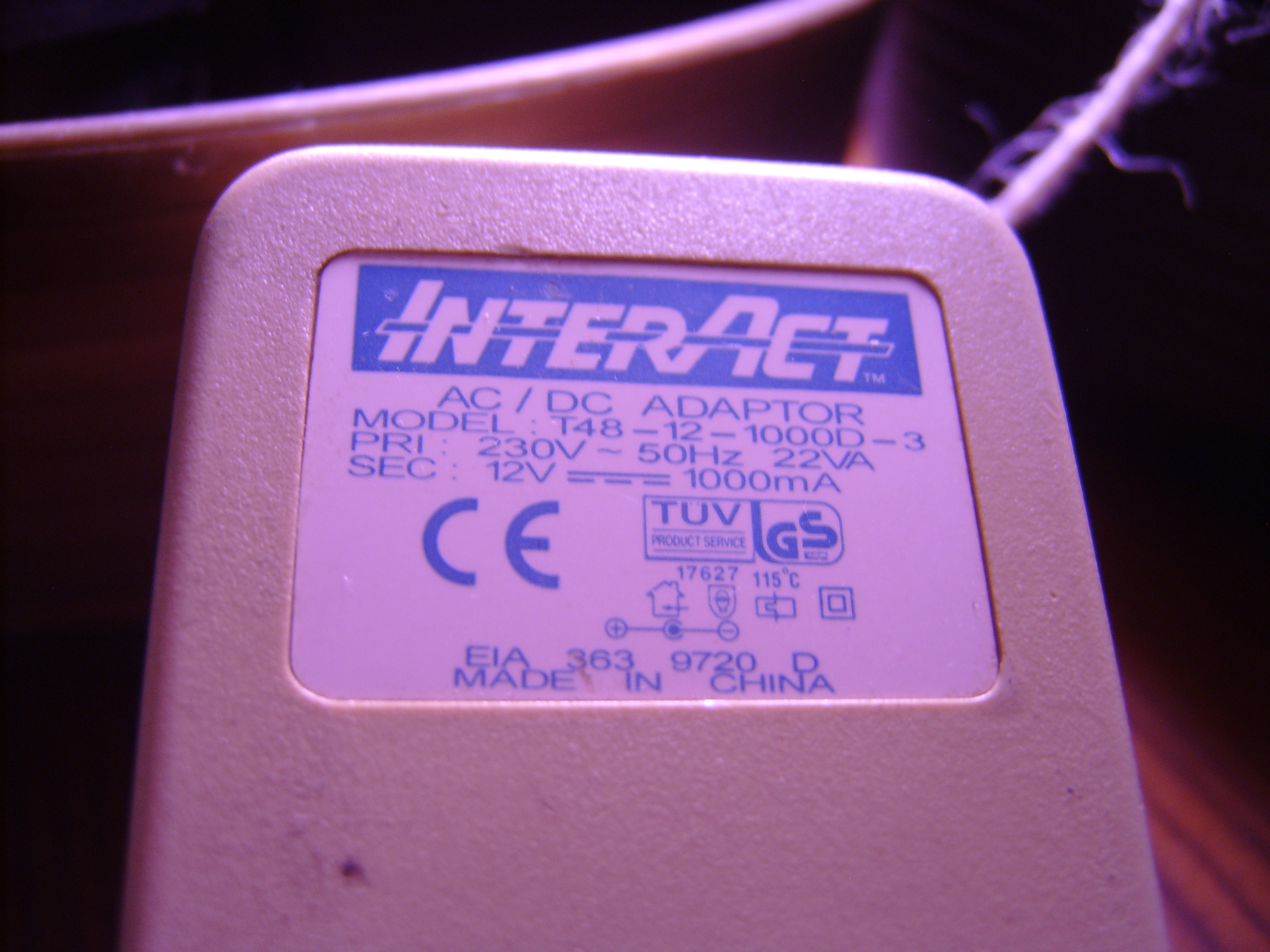

    Może lepiej wstawię zdjęcie mojego zasilacza, bo jak podłączyłem jeden z wentylatorów to hmmm... Lekko drga, ale nie kręci się. Za to z śmierdzi spalenizną.
    Dodam, że drugi śmiga na baterii 9v, ale nie podłączałem go pod zasilacz, bo się boję, że też się spali. Ten drugi (śmierdzący) podłączając pod ta samą baterię też lekko drgnie, ale nie zakręci się. Nawet jeśli popchnę go lekko gdyby miał mieć jakieś problemy ze startem. :|
    Jaki zasilacz do wentylatorów D50SM-12AS DC 12V 0,12A do chłodzenia akwarium? Jaki zasilacz do wentylatorów D50SM-12AS DC 12V 0,12A do chłodzenia akwarium?
    Jeśli faktycznie ten zasilacz nie miał prawa spalić wentylatora oznacza to, że sprzedawca wysłał mi bubel, czyli reklamacja.
  • #7 13418763
    Euzebiusz23091998
    Posty: 334
    Ocena: 58
    Te chińskie zasilacze nie są stabilizowanie i mają większe napięcie gdy nie pobiera się z nich odpowiedniego prądu. Jak dysponujesz miernikiem to zmierz jego napięcie.

  • #9 13418879
    HUNTER209
    Posty: 57
    Ocena: 10
    Sprawdzę go bo gdzieś tam miernik będzie w domu.
    Zasilacz Made in China, ale ma z 10-13 lat spokojnie. Stare głośniki od komputera padły, zasilacz został. Kiedyś podobno sprzęt był lepszy, chociaż kto tam wie, to przecież Chińskie rączki składały... Jutro dla pewności dam znac co i jak z zasilaczem.
    Chociaż skoro nawet 20V im nie powinno zaszkodzić to co mogło być przyczyną awarii? Może orientujecie się z doświadczenia czy takie wentylatorki lubią się psuć i palić? Zastanawiam się nad rachunkiem prawdopodobieństwa uszkodzonego sprzętu już u sprzedawcy.
  • #10 13418915
    minister15331
    Posty: 82
    Ocena: 36
    Sprawdź, czy nie podłączasz wentylatora odwrotnie. Raz przytrafił mi się taki, że czarny przewód to był plus.
  • #11 13418946
    sq9cwd
    Posty: 1142
    Pomógł: 74
    Ocena: 143
    Wystarczyło, że odwróciłeś polaryzację i sterowanie wentylatora uszkodzone.

  • #13 13419165
    sq9cwd
    Posty: 1142
    Pomógł: 74
    Ocena: 143
    Euzebiusz23091998 napisał:
    A to 5V różnicy a nie 8.
    Idąc dalej tym tokiem rozumowania podłączyłem 37V do wentylatora przeznaczonego na 24V, a to więcej niż 8V, prawda?
    Właśnie dlatego nie stosuje się porównywania napięć bezwzględnych, a procentowe. Jeżeli podasz na wentylator 5 Voltowy napięcie 10V to jest 200% jego napięcia znamionowego. W przypadku wentylatora 12V podając mu 20V będzie on miał 166% Un. Nietrudno zatem wywnioskować, że w 2 przypadku wentylator będzie przeciążony w mniejszym stopniu.
    Osobiście spotkałem się z niejednym przypadkiem uszkodzenia wskutek przebiegunowania.
  • #14 13419297
    Euzebiusz23091998
    Posty: 334
    Ocena: 58
    Przepraszam o tym nie pomyślałem. Napisałem tylko, co mnie spotkało. Przebiegunowanie nie uszkodziło moich wentylatorów (może spowodowane słabej wydajności zasilaczem który po prostu oddawał za mało prądu) natomiast lekkie podwyższenie napięcia już na zasilaczu regulowanym o wydajności ponad 5A uszkodziło wentylatory a raczej czujnik halla sterujący cewkami.
