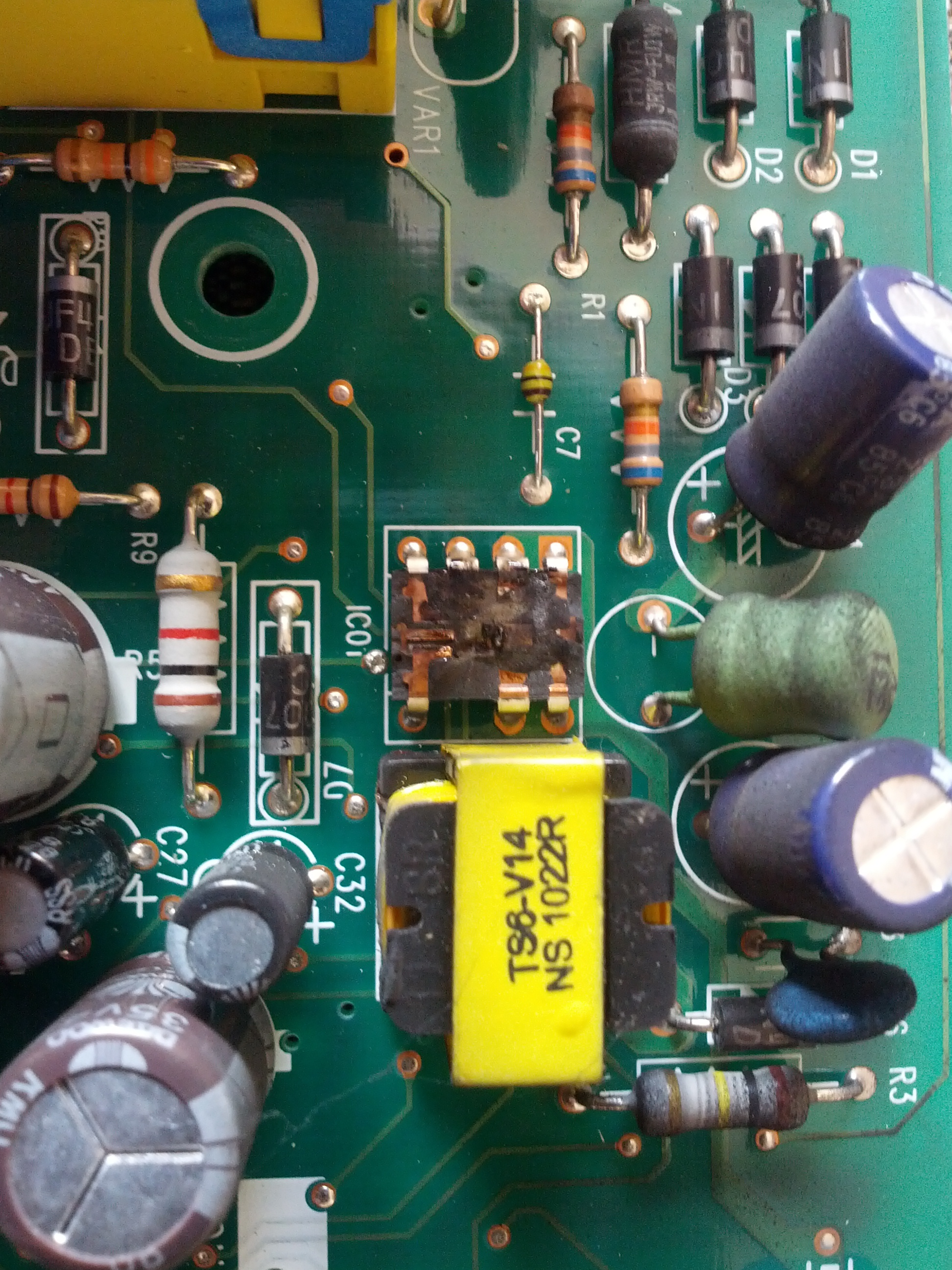

    Witam, posiadam ww model pralki i niestety dziś podczas prania pralka się wyłączyła.
    po rozkręceniu programatora znalazłem uszkodzony układ scalony oznaczony na płycie głównej jako IC01
    bardzo proszę o pomoc, jaki to układ, jakie ma oznaczenia??

    Wygląda mi na LNK304GN. Powinien się spalić jeszcze przy tym rezystor.

    Dziękuje za odpowiedź, który rezystor się jeszcze mógł spalić?? co jeszcze powinienem sprawdzić bo jakiś powód spalenie tego układu musiał być, może jakieś zwarcie gdzieś w pralce??
    gdzie mogę szukać przyczyny tego spalenia??

    Przetwornice zasilania padają często bez przyczyny zwarcia elementów w pralce. Padają od temperatury modułu. Rezystor powinien być przy układzie przetwornicy i jest swego rodzaju zabezpieczeniem. Nie jest warunkiem, że musi się spalić ale u mnie nie było takiej sytuacji w żadnym module.

    Dokładnie to siedzi tam LNK364 PN, powodzenia.

    A czym się różni układ LNK 304 GN od LNK364 PN? Bo juz wlutowalem LNK 304 GN, tylko jeszcze nie podłączyłem.

    Trzeba porównać aplikacje i wyjdzie czym się różni.

    Apilkacje są niemalże identyczne, lecz 364 pracuje z dwa razy większą częstotliwością, więc dla niego trafo będzie zupełnie inaczej nawinięte. Trzeba więc wylutować 304 i wlutować 364.

    Zazwyczaj pali się R4 Koloru czarnego
