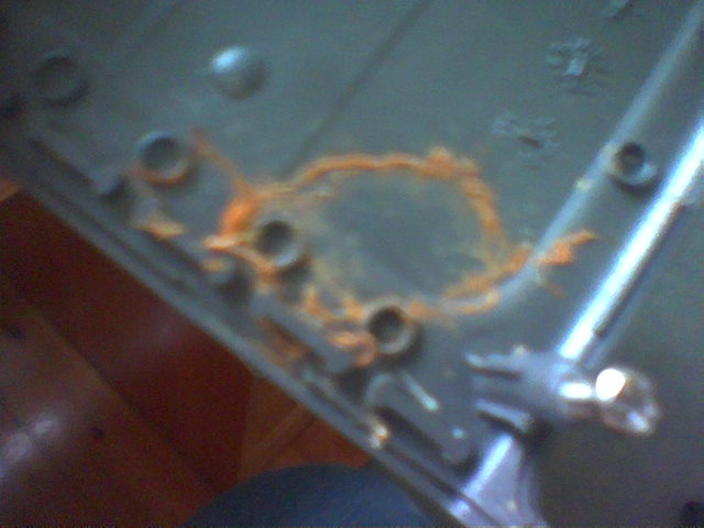

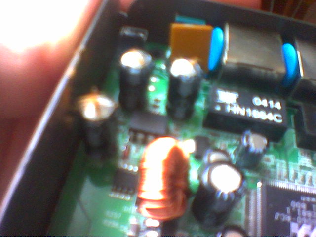

    Witam! Bedac na wakacjach w stanach zakupilem wyzej wymieniony router. Niestety mial on zasilacz na 110V. Probowalem do niego podlaczyc inny, ale w routerze cos strzelilo. Rozkrecilem go i tak jak by takie bronzowe z takich czarnych sie wylalo. Ponizej zamieszczam zdjecia. Co to to czarne jest i czy da sie to naprawic? Prosze o pomoc, przepraszam za niska jakosc zdjec, ale robilem je telefonem komorkowym.

    To czarne to kondensatory elektrolityczne które trzeba kupić i wymienić na nowe. Widocznie dostały za wysokie napięcie albo o złej polaryzacji. Jest jednak możliwość że oprócz nich uszkodzone są też inne elementy bo nie wszyskie uszkodzenia są widoczne.
    Upewnij się czy podłączałeś właściwy zasilacz.

    gdzie takie kondensatory moge kupic???? Jak zrobie dokladne zdjecia cyfrowka to wysle i moze podasz mi jak one sie nazywaja;D

    kondensatory to kupisz w każdym sklepie elektronicznym.jak nie umiesz odczytać parametrów to wylutuj je i pokaż sprzedawcy.

    Wylutownie kondensatorów polega na tym że od strony ścieżek roztapiasz na płytce cynę lutownicą i wyciągasz kondensator (można odessać nadmiar cyny odsysaczem przeznaczonym do tego). Podstawowe parametry które trzeba znać to pojemność podawana w mikrofaradach (uF) i maksymalne napięcie w woltach. Obydwa powinny być widoczne na obudowie kondensatora. Przy wlutowywaniu nowych trzeba zwrócić uwagę na polaryzację. Przy plusie jest dłuższa nóżka a przy minusie szary pasek z dużym "0" na obudowie.
