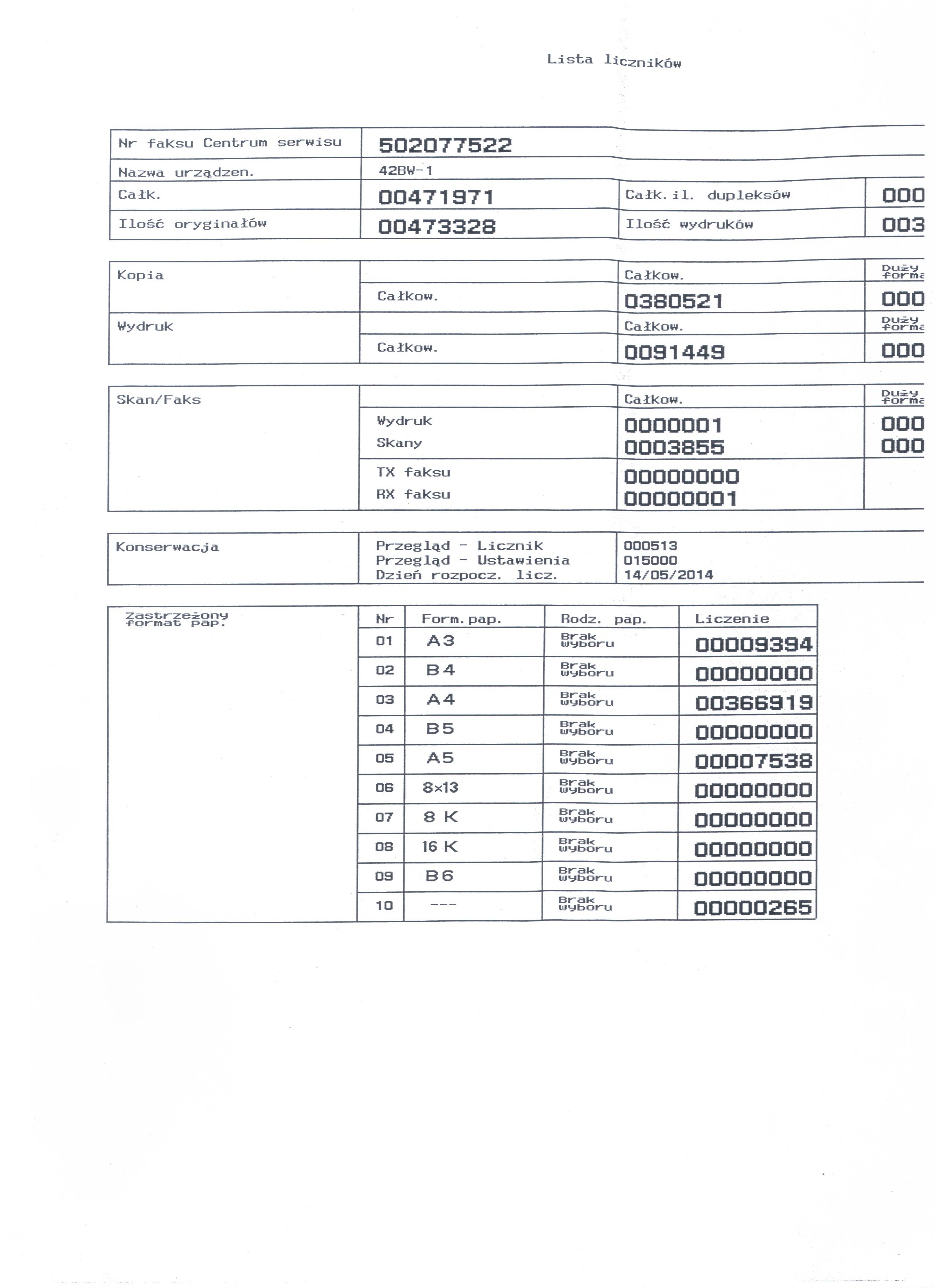

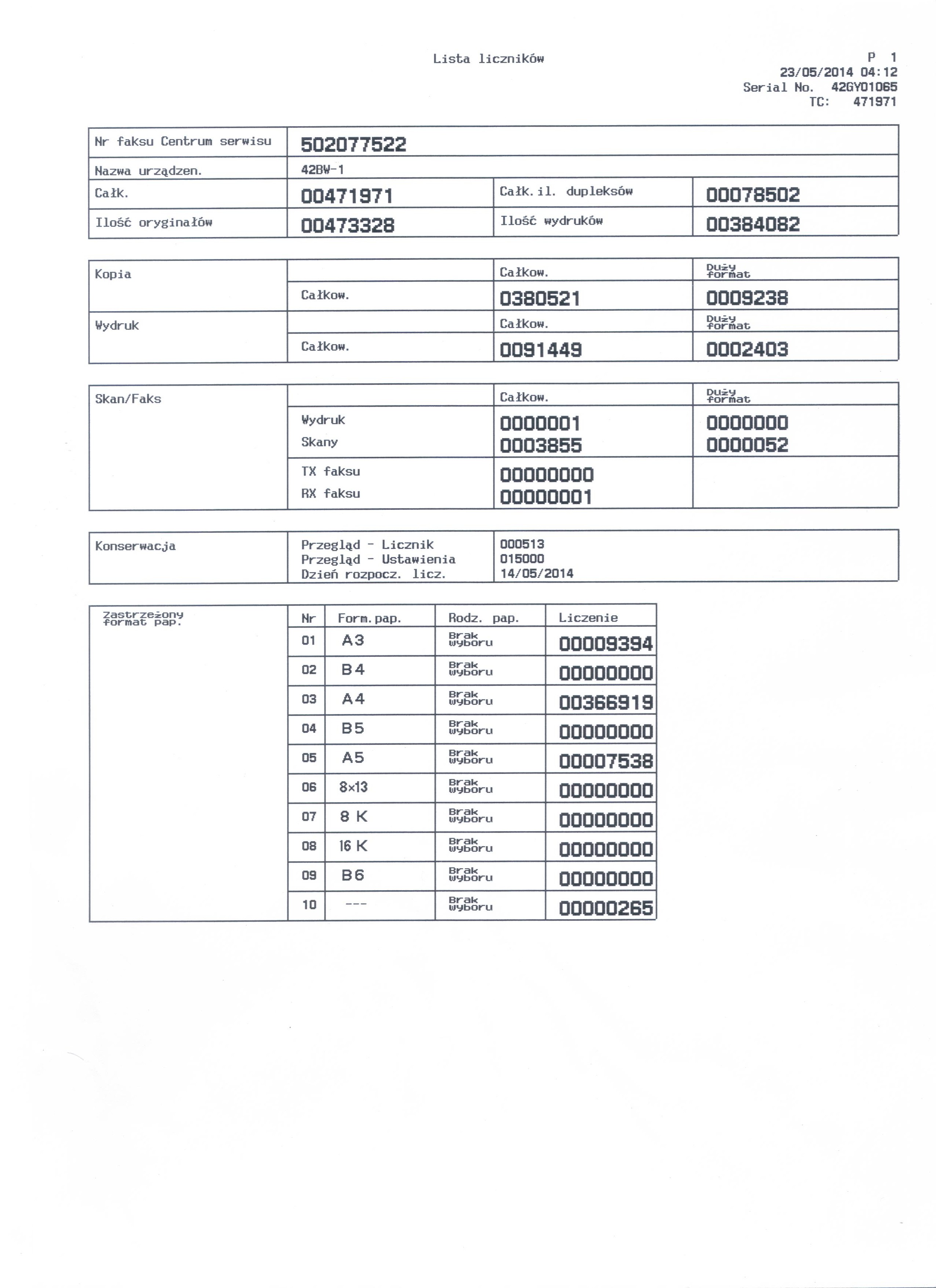

    Mam podobny problem. Aby nie powielać tematu wpisuję tutaj. Załączam również skany
    Bizhub 420 - Kopia z ADF wychodzi mocno przesunięta po długim boku na A4 Bizhub 420 - Kopia z ADF wychodzi mocno przesunięta po długim boku na A4
    Może już ktoś się spotkał z takim problemem?
  • #4 13640280
    pitek2607
    Posty: 5
    Problem został rozwiązany. Winny był podajnik RADF. Wymieniłem cały podajnik i wszystko działa
