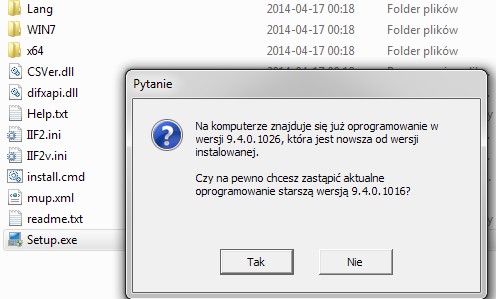

    Zainstalowałem Win7 i praktycznie wszystkie sterowniki mam, ale...
    Asus X750JB - Skróty klawiszowe nie działają po instalacji Windows 7
    niestety nie działają mi skróty klawiszowe, jak np. zmniejszanie/zwiększanie głośności, jasności itd.
    Nie mam pojęcia jak to rozwiązać ponieważ automat twierdzi, że ma dobry sterownik i nie znajduje innego.

    Zainstaluj sterowniki do chipsetu. Potem dopiero resztę.
    Jaki automat?
    Tego się w ten sposób nie robi.
    W załączniku masz sterownik do chipsetu stąd:
    http://www.asus.com/Notebooks_Ultrabooks/X750JB/HelpDesk_Download/
    Resztę pobierz i kolejno instaluj.
    Co prawda są tylko pod Win8 i 8.1, ale powinny działać na Win7.
    • Chipset_Intel_PEGA_Win8_64_VER9401016.zip (4.54 MB) Musisz być zalogowany, aby pobrać ten załącznik.

    ten sterownik dla chipsetu, który wrzuciłeś zgłosiło mi jako starszy niż posiadam Asus X750JB - Skróty klawiszowe nie działają po instalacji Windows 7
    Ale tam jest cały pakiet sterowników.
    Fakt, być może na stronie Intela, ta paczka jest nowsza.
    serdeczne dzięki, już działa :)
    omijałem wszystkie stery do win8, a jednak trzeba było je brać
