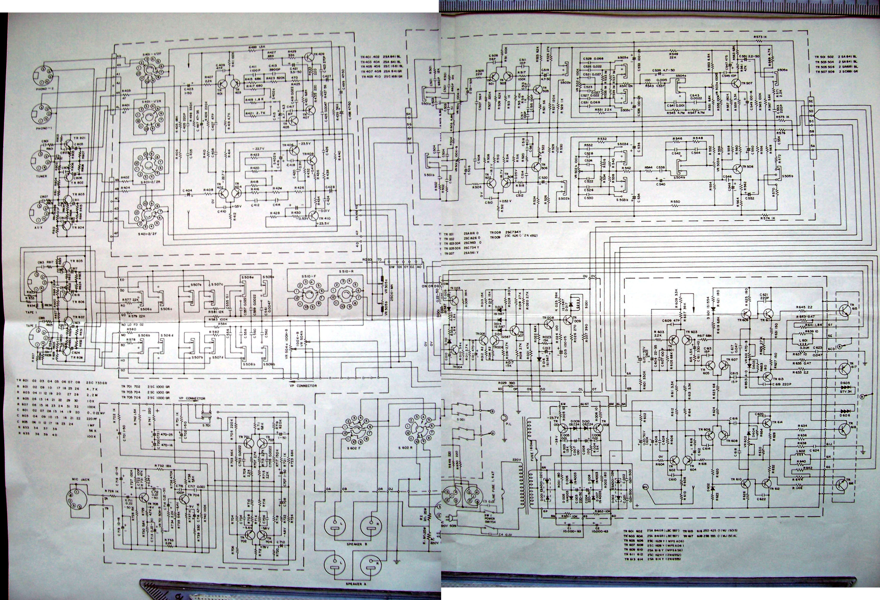

    Czesc mam problem z ww wzmacniaczem na wskutek zwarcia spowodowanego przez moja ciekawska nature wywalilo bezpiecznik glowny(1.6A) i poleciala duzo iskra:-(po wymianie bezpiecznika i zlikwidowaniu zwierajacego elementu(srubokreta:-) wlaczylem go do sieci ale znow spalilo bezpiecznik i odleciala dioda ktora zaznaczam(zdjecie101_1501.jpg) glowka od zapalki na zalaczonym schemacie koncowki mocy(na tym samym schemacie zaznaczone sa zapalka zwarte elementy niejaka dioda zenera i tranzystor)na pozostalych zdjeciach zamieszczam schemat calego sprzetu i zdjecie zwieranych elemetow jak i diody ktora po uprzednim wlozeniu bezpiecznika rozleciala sie na dwie czesci i zostal sam drucik:-)pomozcie!od czego zaczac naprawe?moja wiedza jest niestety znikoma a fundusze nie pozwalaja na serwis.posiadam schematy tego wzmacniacza jak i lutownice i probnik.piszcie co sie moglo spalic co na pewno trzeba bedzie wymienic a co trzeba pomierzyc!z gory dziekuje za pomoc.

    W pierwszej kolejnosci napraw zasilacz.
    Wymien diody prostownicze i diody zenera oraz tranzystory oraz rezytory.
    Tylko przed przystapieniem do naprawy zasilacza odlacz od niego pozostale elementy. Jak juz uporasz sie z zasilaczem sprawdz elementy w samej koncowce. Jesli wszystko jest ok to podlacz zasilacz i zobacz jak dziala

    ok a moglbys mi zaznaczyc te elementy na schemacie ktore musze na pewno kupic??dalem shcematy jakbys zaznaczyl kropkami te elementy ktore musze zmienic to bylbym wdzieczny.a i jeszcze gdzie w krakowie dostane potrzebne czesci?znacie jakies adresy sklepow gdzie to dostane??

    Jak na wstepi powiedzialem ze zasilacz na schemacie to sa elementy obo trafa. chyba wiesz jak wyglada zasilacz??ale tak na marginesie to znajdz sklep z czesciami elektronicznymi. schemat z zaznaczonym zasilaczem masz na PW
