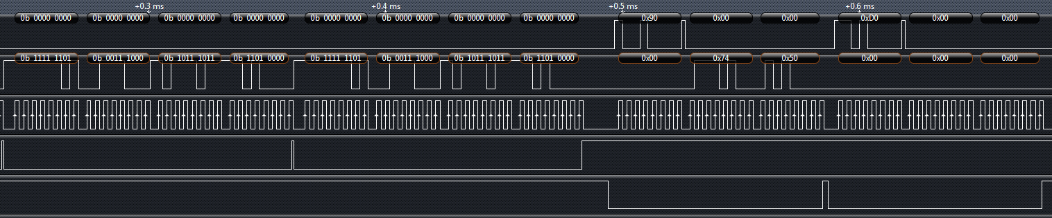

    tomasz1987
    Posty: 239
    Pomógł: 11
    Ocena: 8
    edit
    trwało to trochę ale po prostu zrobiłem to źle więc nie działało.
    aktualnie poprawiłem komunikacje i działa to prawie dobrze
    PRAWIE bo z max'a dostaję ciągle te samą ramkę
    [stm32f103][max31855] - brak poprawnej komunikacji SPI
    Powyżej ramki z pogranicza widać że na pewno odpytuje wyświetlacz o koordynaty (90 i D0)
