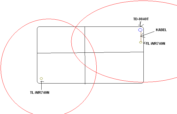

    Witam, otóż chciałbym się zapytać jak zrobić, żeby 2 routery TP LINK TL-WR740N łączyły się ze sobą poprzez AP i rozsyłały zasięg, bawił ktoś z was się kiedyś? i 2 pytanie czy da się zrobić jednakową nazwę sieci wifi z 2 routerów? czy tylko będzie się dało router 1 i router 2, i wtedy łączę się do tego który daje mi lepszy zasięg?
    Jak skonfigurować WDS na routerach TP-LINK TL-WR740N dla jednej sieci WiFi?
    znalazłem opcje WDS
    http://tplink-forum.pl/faq-konfiguracja-tp-link-a/konfiguracja-wds/

    daaniel121 napisał:
    znalazłem opcje WDS
    Próbowałeś tej konfiguracji?
    bogiebog napisał:
    Takie konfiguracja spowoduje spadek prędkości po WIFI 2 razy przy połączeniu kompa do lewego 740. Jak możesz to kabel albo adaptery PLC.
    Tryb jest bardzo kapryśny i potrzebuje dobrego poziomu sygnału do stabilnego działania. Lepiej spisuje się tryb mostu bezprzewodowego na Gargoyle.

    To podpowiedzcie mi jak mam zrobić na tych routerach, żeby było dobrze :)

    Połącz je kablem.

    niestety ta opcja nie wchodzi ;/ nic trudno sam sie pobawie.
