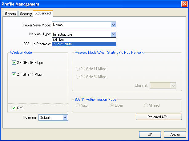

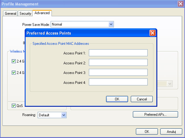

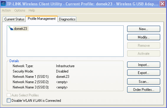

    Siemka posiadam kartę sieciową pod USB TP-LINK TL-WN422G. Na stronie http://www.tp-link.com.pl wyszukałem że mogę zrobić hotspot. Dokładnie tak http://www.tp-link.com.pl/article/?id=217 tylko że tu wszystko jest opisane jak to zrobić na starych sterownikach. Problem leży w tym że mam nowe sterowniki i nie mogę zrobić hotspota. Zdjęcia:

    tylko się domyślam bo nie mam dokładnie tej karty, options > mode powinna być opcja zmiany trybu pracy karty

    W Options nie ma mode jest tylko Display settings... , Scan list settings... i Select Client Software...
    To co opisane jest na stronie http://www.tp-link.com.pl/article/?id=217 jest na wersję v1. Zainstalowałem tą wersję ale teraz w ogóle nie mogę odpalić programu konfiguracyjnego.
    Zauważyłem że moja karta sieciowa jest w wersji 2 czyli na niej nie działa soft ap. Temat do zamknięcia.
