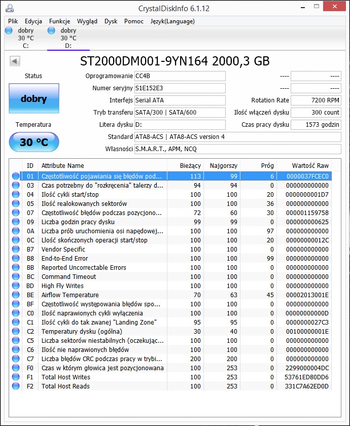

    Witam mam problem prawdopodobnie z dyskiem twardym mianowicie dość często wydaje dziwny dźwięk takie pyknięcie. Poniżej wrzucam ss z crystal disk info
    Dziwne dźwięki z dysku twardego - analiza danych z CrystalDiskInfo
    Proszę o pomoc.

    Witaj,
    Ze SMART wynika, że z dyskiem wszystko OK. Tyknięcie to może być odgłos parkującej głowicy podczas bezczynności. Zrób skan powierzchni programem MHDD lub Victoria (pod DOS) - idealny dysk będzie miał tylko sektory oznaczone kolorem szarym. Kilka "zielonych" też da się przeżyć. Sektorów kolorowanych na pomarańczowo/czerwono nie powinno być wcale.

    Miałem Seagate do niedawna, przed wymianą na większy. Tykał tak sobie, najczęściej, gdy go odciążyłem i komputer chwilę odpoczywał :) On wtedy się uspokajał i zawsze było "tyk". Albo tak o przypadkowo.
    Niczym bym się nie martwił :)

    W moim przypadku dysk pyka gdy korzystam z aplikacji zainstalowanych na nim. Czy te dyski tak maja?

    Dokładnie tak. Sam pracuję od przeszło roku na ST1000DM003. Z początku też zastanawiało mnie to cykanie. Jest to właśnie dźwięk parkowanej/wyparkowywanej głowicy. Normalna rzecz. Z czasem przestaniesz to w ogóle słyszeć.

    Na to wygląda. Składałem kilka komputerów z ST1000DM003, również z ST2000DM001. Oba dyski raz na jakiś czas (przy braku aktywności) produkują metaliczny zgrzyt - jak go pierwszy raz usłyszałem, to pomyślałem, że dysk ma uszkodzone sektory. Ale wygląda na to, że taki ich urok.
    Patrząc na SMART Kolegi dysku - nie ma się do czego przyczepić.
