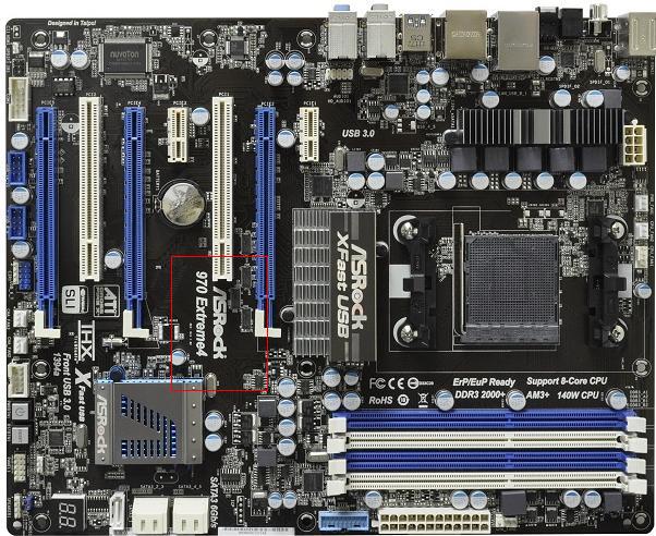

    Napisz porządnie oznaczenia płyty głównej.
    To co podałeś, to nie jest to.
    Model i markę znajdziesz na PCB płyty.
    Możesz zrobić zdjęcie dobrej jakości.
    Nie zapomnij podać rewizji. Czasem niższa rewizja całkowicie uniemożliwia stosowanie dobrych procesorów.;)

    Ciepap napisał:
    - Wyłącz komputer PC, najlepiej wyjmij wtyk zasilający komputer z gniazdka 230V. Następnie zdejmij boczną obudowę/y PC i poszukaj opisu/oznaczeń na płycie głównej Marka/ Model i podaj. Przykład oznaczeń płyty głównej
    Czy Intel Core 2 Duo E8400 pasuje do płyty głównej ACPI x64-based?Czy Intel Core 2 Duo E8400 pasuje do płyty głównej ACPI x64-based?

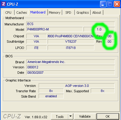

    Ciepap
    Najprościej daj screen zakładki "MAINBOARD" z CPU-Z
  • #6 13541734
    swiercm
    Moderator na urlopie...
    Posty: 18308
    Pomógł: 1216
    Ocena: 552
    sPeRaCz.PL napisał:
    Ciepap
    Najprościej, ale w tym przypadku niekoniecznie poprawne, chyba, że płyta występuje tylko w 1 rewizji.
    Najpewniej jest podać to, co Producent naniósł na PCB płyty głównej. Wtedy rozwieje to wszelkie wątpliwości i gdybania, co do poprawnego doboru procesora.:)
    Wystarczy chwila, wykonanie zdjęcia, bądź spisanie ww oznaczeń i możemy działać dalej.
    CPU-Z czasem pokazuje bzdury, lub niepełne informacje o podzespołach.;)

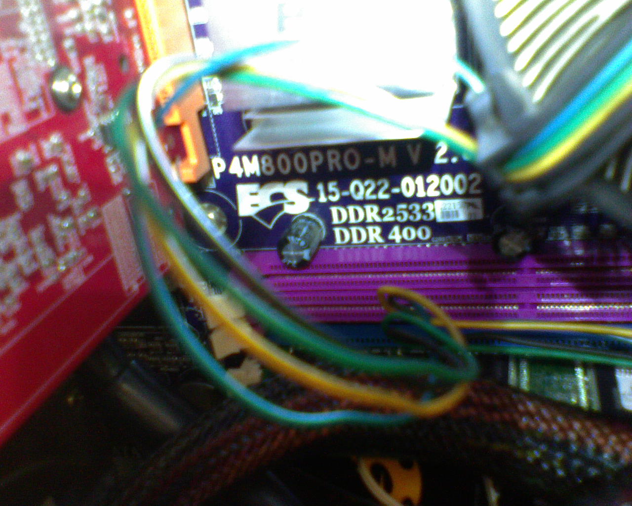

    Mój przykład:
    CPU-Z
    Realfoto:
    Dlaczego to takie istotne? Nie wszystkie rewizje/wersje tej samej płyty głównej, obsługują taką samą ilość procesorów, zwłaszcza w przypadku S775, niektórych obsługa kończy się na Pentium D, gdzie lekko wyższe modele/wersje już mają natywną obsługę dużo wydajniejszych od Celeron D, Pentium D czy P4 i nowocześniejszych PDC, C2D.
