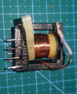

    Najprostszy sposób przewinięcia transformatora sugerowany tutaj poleca aby odwiniąć całe uzwojenie pierwotne, które składa się z około 30 zwojów podwójnego drutu (średnica drutu według specyfikacji chyba AWG 22), następnie rozdzielić drut i nawinąć go pojedynczo dwa razy więcej zwojów (60) na rdzeń. Ja tak zrobiłem ale z uwagi na dość małe wymiary transformatora jest mała wątpliwość: czy nawijać drut łączony w środku czy nie kupić całego drutu? rdzeń transformatora teoretycznie się nagrzewa i nie wiadomo jak w czasie będzie zachowywać się punkt łączenia tych drutów. Dodatkowo jest jeszcze kwestia taka - w którym miejscu umieścić łączenie na rdzeniu, ponieważ w miejscu łączenia powstanie zgrubienie. Takie zgrubienie potem wpływa znacząco na średnice kolejnych nawijanych uzwojeń, a jak wspomniałem na rdzeniu transformatora jest mało miejsca.
    W moim przypadku wykonałem takie łączenie, zlutowałem je i umieściłem je w koszulce mniej więcej na środku rdzenia.
    Przewijanie wykonałem w ten sposób: odwinąłem pierwsze zewnętrzne uzwojenie wtórne (3 zwoje), następnie odwinąłem kolejne uzwojenie wtórne (około 10 zwojów), które składało się z 2 połączonych równolegle drutów (główne zasilanie ładowarki).
    Następnie odwinąłem kolejne uzwojenie - wspomniane pierwotne (około 30 zwojów podwójnego drutu), rozdzieliłem druty i wykonałem nawijanie uzwojeń w kolejności odwrotnej. Nawinąłem pojedynczo ostatni drut uzwojenia pierwotnego (około 60 zwojów). Niestety po środku drutu wykonane łączenie spowodowało powstanie zgrubienia.
    Kolejne uzwojenie w postaci 10 zwojów nawinąłem już na wspomniane zgrubienie. W wyniku zwiększonej średnicy zabrakło mi pół zwoju aby wykonać tyle samo zwojów co było przed nawinięciem. Załóżmy nie 10 a 9. Nastepnie nawinąłem ostatnie uzwojenie wtórne i zakleiłem istniejącą taśmą.
    Wszystkie czynności trzeba wykonywać uważnie aby nie pomylić wyprowadzeń i kierunków nawijania bo o pomyłkę nietrudno. Ja wykonywałem często zdjęcia.
    Na płytce wykonałem wszystkie niezbędne wymiany. I tak wstawiłem w miejsce starych elementów: termistor NTCS-12-16-2, 4 diody 1N4007, kondensator 47uF/400V, tranzystor mocy IRFBE30PBF,
    Nowa wartość rezystora R3 (w wersji 115 V wynosi 91 kOHm) w dzielniku napięcia zasilającego jest różnie szacowana. Na różnych stronach jest proponowana od 180 kOHm do 270kOHm. W mojej wersji dałem 220 koHm.
    Przy uruchamianiu ładowarki podłączyłem ją do 230 VAC w szereg razem z żarówką warsztatową 100 W (nie led-ową). Po podłączeniu napięcia zaświeciła się zielona dioda. Napięcie na układzie scalonym US3842 (sterującym tranzystorem kluczującym uzwojenie pierwotne) wynosiło około 18 V. Według zaleceń forumowiczów powinno być od 20 do 30, natomiast w dokumentacji układu dolna wartość napięcia może być nawet od 10 V. Sprawdziłem napięcia pozostałych uzwojeń i na dwóch wynosiło około 12 - 13 V.
    Następnie postanowiłem podłączyć akumulator, lecz po jego dołączeniu gasła dioda zielona. Stwierdziłem że, muszę wyeliminować z szeregu
    żarówkę 100 Watt. Po wyeliminowaniu żarówki ładowarka poprawnie naładowała akumulator. Sprawdzałem temperaturę niektórych elementów: na R3 - około 50 st.C, na US3842 - 33 st.
    Zaraz po naładowaniu akumulatora, ładowarka pracowała około 30 minut, można wyczuć, że temperatura jej obudowy wynosi około 30-40 st.C.
    Pytanie do forumowiczów: czy zasadne jest łączenie drutu wewnątrz uzwojenia w ten sposób jak opisałem i czy z czasem cyna spajająca złącze nie będzie zmieniać się w zimny lut?
    Pozdrawiam i życzę udanej konwersji 115 na 230 VAC.
