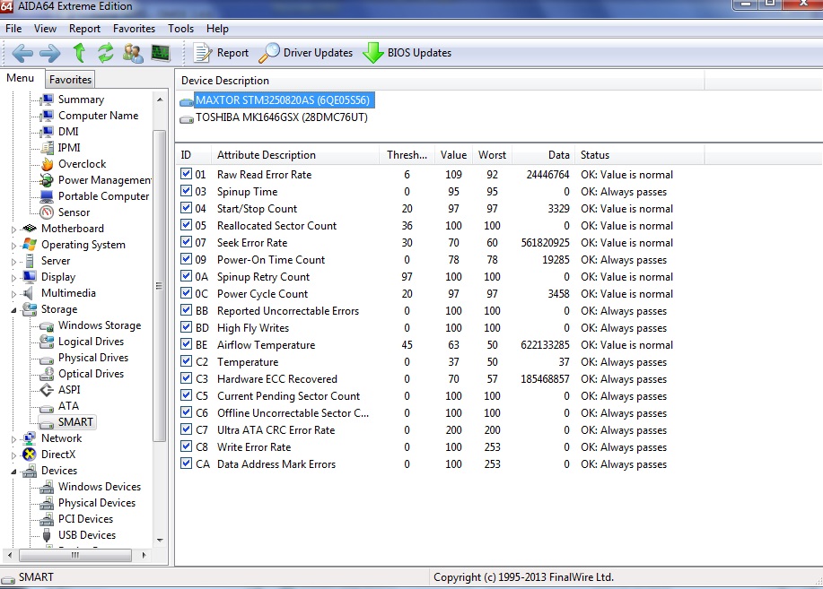

    Przywróć partycje przy pomocy DMDE. Pokaż fotkę z partycjami z DMDE (po szukaj NTFS ) to będzie wiadomo czy dużo namieszałeś. SMART dysku podaj na wszelki wypadek.

    SMART

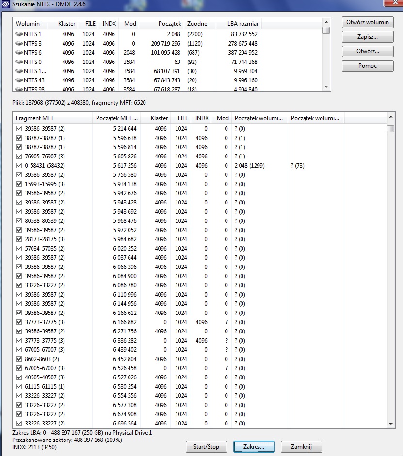

    DMDE
    Maxtor 250GB - skasowany Ranish Partition jak odzyskać
    Nie wiem czy o to chodzi, czy może to po długim skanowaniu NTFS jeżeli tak to dopiero robię (wolno idzie) jutro zamieszczę.

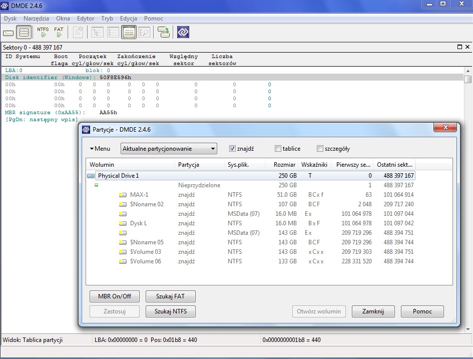

    Druga fotka po długim skanowaniu NTFS

    Wstaw partycje które potrzebujesz. Domyślam się że na system było 100GB a druga to 143 GB. Przed wstawieniem otwórz volumin i zobacz czy są pliki.
    Noname 02 to partycja podstawowa systemowa aktywna.
    Noname 05 to druga partycja rozszerzona dysk logiczny
    Zapisz zmiany i po restarcie powinno być ok.
