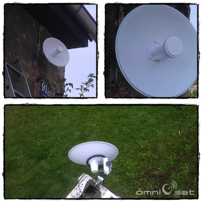

    Ja mogę polecić NanoBeam m5 bo takie zakładam.
    Dla przykładu i porównania:
    Do nadajnika jakieś 1-2km i widoczność antenie przesłaniają spore drzewa - bez widoczności.
    NanosStation sygnał M5 sygnał -85dBm
    Po założeniu NanoBeam m5 sygnał uzyskałem -51dBm.
    Nowa wersja NBM5 bardzo dobrze się składa. Producent w końcu pomyślał.
