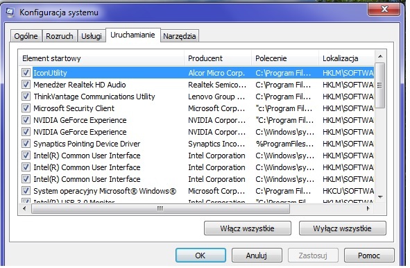

Lenovo B580 - Jakie programy bezpiecznie wyłączyć z autostartu?
fenyloetyloamina 29 Kwi 2014 08:08 1812 1
  • #1 13552886
    fenyloetyloamina
    Posty: 1
    Lenovo B580 - Jakie programy bezpiecznie wyłączyć z autostartu? Lenovo B580 - Jakie programy bezpiecznie wyłączyć z autostartu?
    Które z tych programów mogę wyłączyć z autostartu?
    #2 15974504
    scob
    Posty: 19
    Pomógł: 4
    Ocena: 11
    Zostaw:
    Synaptics Pointing device driver (obsługa touchpada / łechtaczki)
    Intel common user interface i Intel USB3 monitor
    no i "system operacyjny windows 8"
    Reszta to "ulepszacze".
    Zobacz, jak zachowa się bez "Rapid boot accelerator".
    W razie czego - możesz zbootować w trybie awaryjnym i włączyć ponownie.
