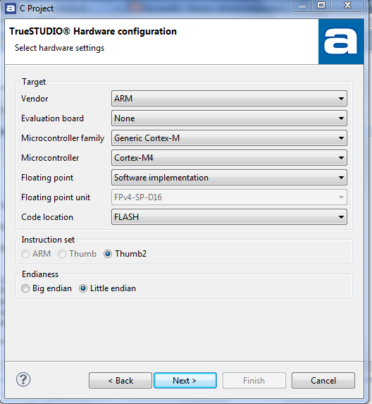

    Zacznę może od faktu, że jestem bardzo początkująca w tej dziedzinie i pewnie pytanie okaże się banalne. Posiadam płytkę STM32F4 Discovery i środowisko Atollic TruSTUDIO. Za jego pomocą wgrałam do mikrokontrolera przykładowy program ze strony STM, standardowe miganie diod, wszystko ładnie działa.
    Problem pojawia się przy tworzeniu nowego projektu. Moje postępowanie:
    Embedded C Project-> wybór CortexM4 ->Debug Probe ST-Link (reszta ustawień domyślnie) -> stworzenie projektu.
    Przy próbie debuggowania pojawia się niestety problem:
    c:/program files (x86)/atollic/truestudio for arm lite 5.0.0/armtools/bin/../lib/gcc/arm-atollic-eabi/4.7.3/../../../../arm-atollic-eabi/bin/ld.exe:..\template_CortexM_flash.ld:34: syntax error
    collect2.exe: error: ld returned 1 exit status
    Gdzie powinnam szukać błędu, czego on dotyczy?
    Bardzo proszę o pomoc.
    Pokaż ten skrypt linkera.
    Czy wybrałaś konkretny model mikrokontrolera w ustawieniach projektu?
    Możesz załączyć projekt do wglądu?

    1.jpg - screen z wyboru mikrokontrolera
    Procesor nie może być GENERIC. Powinnaś wybrać konkretny :) Wtedy ręczna modyfikacja linker -skryptu nie będzie konieczna.
    Załóż projekt od nowa, wybierz właściwy MCU.
  • #7 13557168
    nitka91
    Posty: 8
    Ale Generic jest Microcontroller family, tam chyba nie było innej opcji.
    #8 13557483

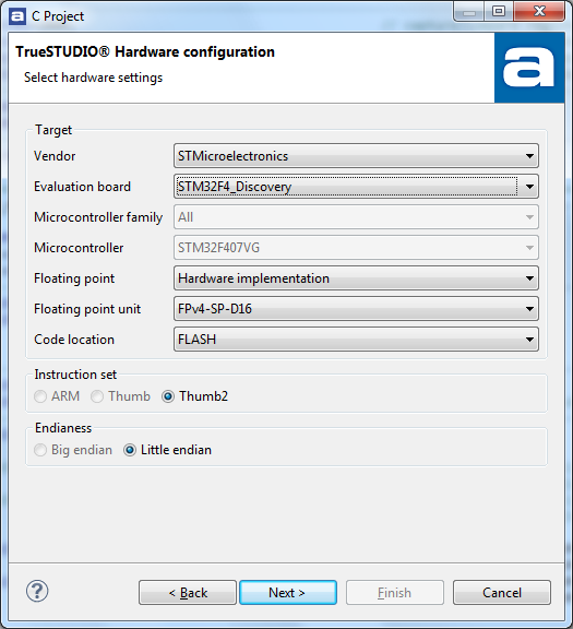

    Nowy projekt:
    Embedded C Project
    - Vendor: STMicroelecronics
    - Evaluation board:STM32F4_Discovery
    reszta domyślnie.
    Masz wówczas skonfigurowane wszystko co trzeba do zabawy z stm32f4-discovery.
    Na grzebanie w skryptach przyjdzie czas później :)

    nitka91
    Posty: 8
    Już buduje się bez błędów :) Dziękuję :)
