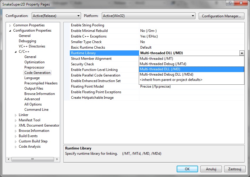

    zacznę od tego, że w TYM temacie pytałem o kompilację programu, aby nie wołał o żadne DLLki. Dotyczyło to VS2013. Idąc tym śladem zrobiłem to samo w VS2012.

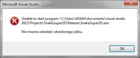

    Ustawiając na Multi-threaded DLL (/MD) - wszystko działa bez zarzutu, ale gdy ustawię Multi-threaded (/MT) to dostaję komunikat, że nie znaleziono mojego pliku .exe. W VS2013 nie miałem tego problemu - dopiero tu.
    Dodam, że pobierałem patcha VS2012.4 - być może to on coś popsuł, ale chcę się jeszcze wstrzymać z instalacją VS bez tego patcha od nowa.
    No i oczywiście pytanie jak to obejść, aby móc to wysłać komuś, kto nie ma owej DLLki ( msvcr110.dll ), a co za tym idzie skompilować to w "trybie" Multi-threaded (/MT).
    Dziękuję i pozdrawiam.
    Pewnie kompilacja nie przebiega prawidłowo - stąd brak pliku exe.
    Zajrzałeś w log z kompilacji/linkowania ?

    Error	22	error LNK1169: one or more multiply defined symbols found	C:\Users\ADAM\documents\visual studio 2012\Projects\SnakeSuper2D\Release\SnakeSuper2D.exe	1
    Error	20	error LNK2005: "private: __thiscall type_info::type_info(class type_info const &)" (??0type_info@@AAE@ABV0@@Z) already defined in LIBCMT.lib(typinfo.obj)	C:\Users\ADAM\documents\visual studio 2012\Projects\SnakeSuper2D\SnakeSuper2D\msvcrt.lib(ti_inst.obj)
    Error	21	error LNK2005: "private: class type_info & __thiscall type_info::operator=(class type_info const &)" (??4type_info@@AAEAAV0@ABV0@@Z) already defined in LIBCMT.lib(typinfo.obj)	C:\Users\ADAM\documents\visual studio 2012\Projects\SnakeSuper2D\SnakeSuper2D\msvcrt.lib(ti_inst.obj)
    Takie są błędy, ale jak mam je naprawić to nie mam pojęcia. To nawet nie wygląda na problemy bezpośrednio z moim kodem ( chociaż pusta funkcja main kompiluje się wporządku ). Jeszcze raz podkreślam, że błędy są przy Multi-threaded (/MT), a przy Multi-threaded DLL(/MD) już działa.

    Jednym zdaniem: próbujesz podlinkować więcej bibliotek do jednego programu niż linkerowi potrzeba .
    ........already defined in
    LIBCMT.lib .....
    msvcrt.lib....
    DragothOne napisał:
    próbuje linkować coś co należy do biblioteki do programu który z biblioteki korzysta
    Gdzieś napisałem nieprawdę?
    Kolega najprawdopodobniej próbuje zlinkować program w trybie MT (znaczy z LIBCMT.lib), podczas gdy biblioteka była zlinkowana dynamicznie z msvcrt.lib).
    Następuje konflikt, bo linker nie wie "co jest właściwe", bo znajduje rzeczone "type info" w jednej (LIBCMT.lib -> typinfo.obj) i w drugiej bibliotece (msvcrt.lib - > ti_inst.obj).
