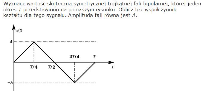

    No i już mam kolejne pytanie do zadania drugiego:
    wartość średnia moc energia, współczynnik kształtu
    Pewnie jeżeli zadanie byłoby na liczbach to nie miałbym problemu. Tu najpierw muszę policzyć moc i najlepiej dla 1/4 okresu a potem razy 4, zatem:
    Px=4/T∫x² = 4/T•1/3•x³ = 4/3T•A³ no i tu już trochę się gubię, a jak widzę rozwiązanie
    to nie wiem skąd to się wzięło:

    1. Napisałeś, że f(x)=x a to nieprawda, bo to odpowiadałoby przebiegowi trójkątnemu nie narastającemu od 0 do 1 i opadającemu z powrotem do 0, tylko opadającemu od 1 do 0 i narastającemu z powrotem do 1. Chociaż energia jest akurat taka sama to jednak prawidłowa funkcja dla x=(0,1) to f(x)=1-x
    2. Współczynnik 4A/T wziął się z nachylenia. Jeżeli po czasie t=T/4 rampa osiąga wartość A, to po czasie t=T osiągnie wartość 4A, tak więc funkcja w przedziale od 0 do T/4 ma wzór f(t)=(4A/T)•t
    To jak, EUREKA?

    Teraz z tym, że w przedziale od 0 do 1/4T funkcja ma wzór f(t)=(4A/T)•t jak chciałbym sprawdzić to w czasie T/4 to powinno wyjść A, czyli 4A/T•T/4, skróci się i mamy A.
    Dziękuję za pomoc
