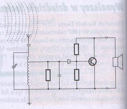

    Siedze sobie i przegladam ksiazke czego to sobie NIE zrobie aż tu nagle... znajduje takie cacko podpisane radyjko :d
    Ke Ke KE wyglada milo [mysle sobie]
    Pare rezystorkow kondensatorek tranzystorek ceweczka i pieknie gra ale cos mnie jednak spac nie daje, poniewaz nie ma zadnych danych podanych co do czesci...
    Czy takie cos by ruszylo to znaczy bylo by cos slychac ?
    Jeśli tak to moze mi ktos zrobic zestawienie czesci co gdzie mialo by byc tak na swoje rozeznanie :) moze w paincie podrysowac pod ten schemacik ze tu rezystorek taki i taki a tu piekny tranzystorek taki i taki i ta antena taka okrutna coz to jest bo chyba nie hamski gwoźdź...
    3majcie sie bede wpadac jaki postep :)
    pozdrawiam

    Kiedyś już widziałem coś takiego. Bez zbędnego zasilania. Energie pobierało z fali radiowej (czy jakoś tak) i z całą pewnością działało, tylko trzeba było PORZĄDNIE uziemić.
    Pozdro :)

    To ma prawo zadziałać jak mieszkałeś przy maszcie w Gombinie. Moc jest znikoma a cały sekret by coś odebrać lezy w odpowiednim wykonaniu anteny i odczepów zwojów. Ale jest to radyjko mało selektywne, żadna rewelka, - raczej się rozczarujesz. A i pamiętaj o uziemnieniu bo inaczej niezadziała.
    Ale jak jescze będziesz chciał coś podobnego zrobic to moge wrzucić schemacuk bardzo podobny z podanymi wartościami elementów.;

    W szkole kumple robili podobne radyjnko bez zasilania ... zrobili 2 sztuki .. skladalo sie raptem z 4 elementow... trzeba bylo jedynie znaleźć odpowiedni kłośnik w postaci starych piezoelektrycznych słuchawek od czołgu. Pięknie grało (było ustawione na odbiór 1 pr polskiego radia) .. sam słuchałem więc potwierdzam że takie coś da sięzbudować.. tylko żę antena miała z 30 metrów :P :)

    No ale zagozmy ze czsy poszly do przodu... wynaleziono baterie 9v :)
    I mozna sobie slozyc rowniez na 1 program ale kulturalnie z bateryjki :)
    Przyznam sie ze myslalem ze to tez jest na baterie tylko tak nie widzialem gdzie jest + :) - "widze patrze ladny zwinny ale kazdy z nich byl inny"
    Wiec genialnie czekam na prosty schemacik taki zebym mogl sobie zrobic i powiedzmy pokazac komus kto sie nie zna o prosze umiesz tak ? no i tak w 80% dla siebie... pobawic sie lutownica to tez frajda, a jak sie czegos przy tym nauczysz to ocho ccho girtara normalnie :)
