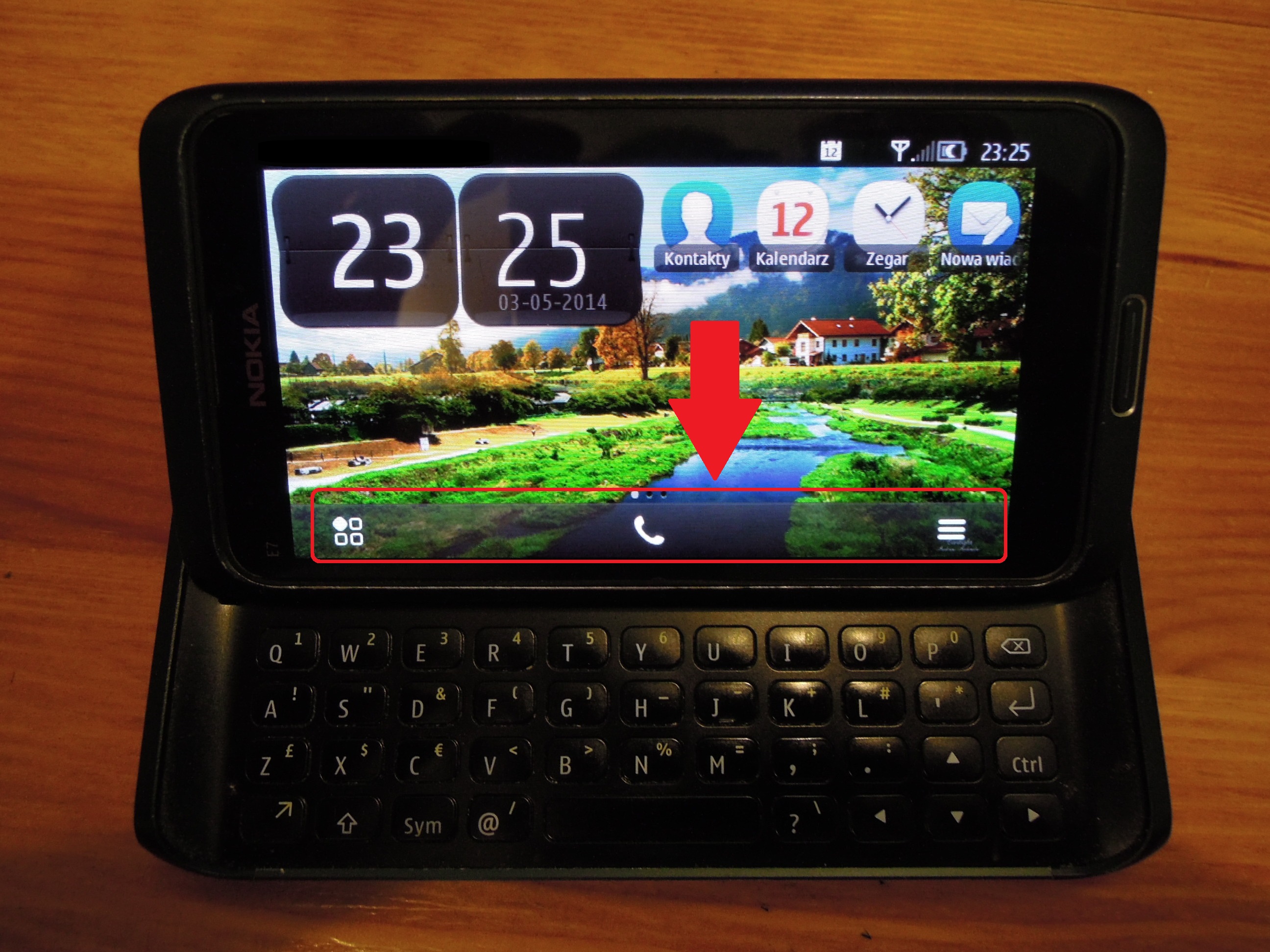

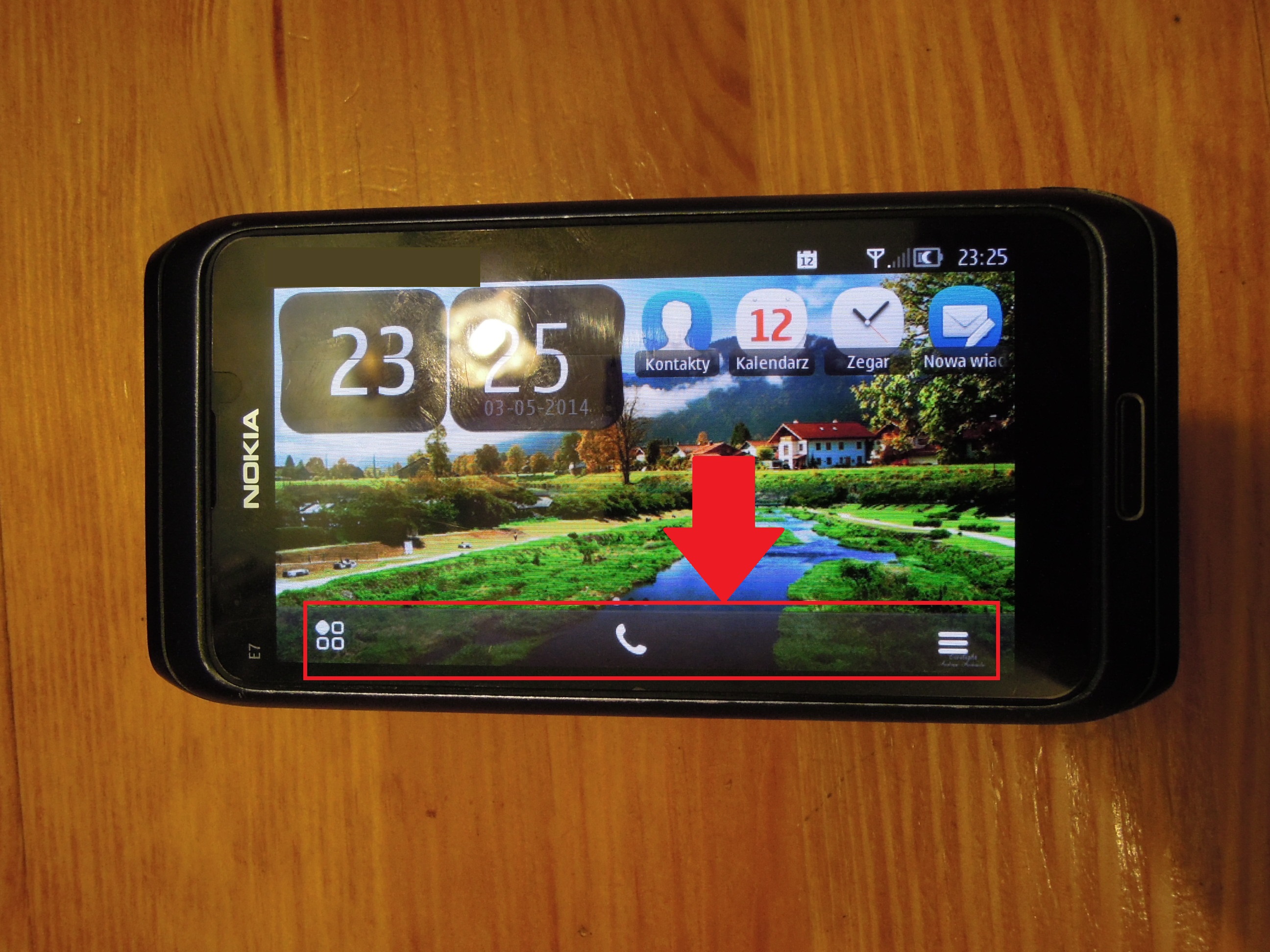

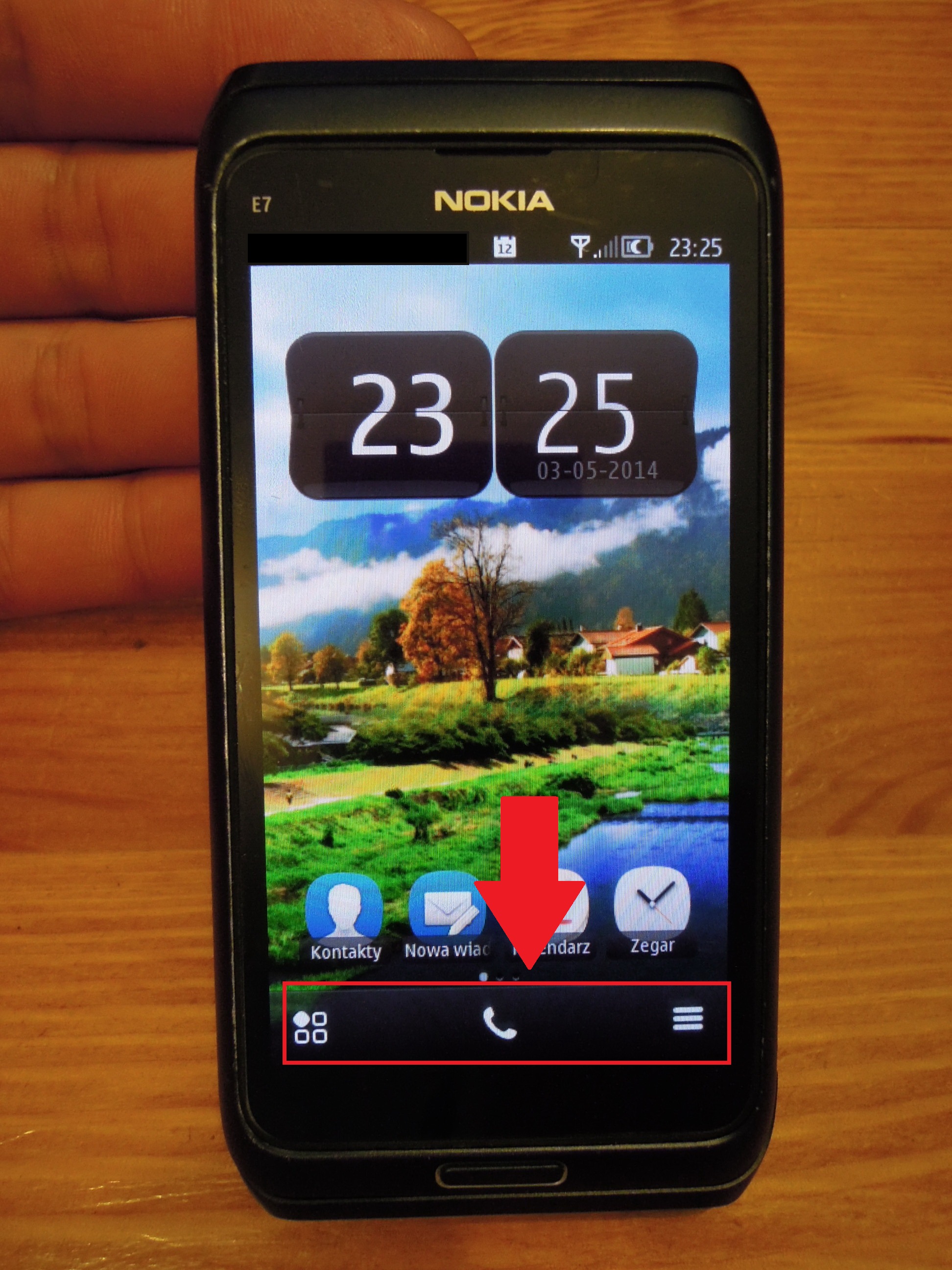

    Mój problem jest następujący, wszystkie klawisze dotykowe działają bez problemu gdy telefon jest w pozycji pionowej, tak jak na 3 zdjęciu. Natomiast w pozycji poziomej niezależnie czy klawiatura jest rozłożona czy nie nie działała dotyk w miejscu zaznaczonym na 1 i 2 zdjęciu, czyli dolna część klawiatury dotykowej, reszta dotyku działa. Jaki może być problem w związku z tym i co można zrobić?

    Jak telefon jest pionowo to w tym miejscu normalnie działa dotyk?
    Jak poziomo używasz telefonu to możesz w innych miejscach systemu używać klawiszy w tych miejscach (w menu i innych aplikacjach?)
    Jeśli tak to najprawdopodobniej coś się posypało w systemie. Zrób hard reset albo wgraj soft w najnowszej polskiej niebrandowanej wersji (Phoenixem w trybie Refurbish)

    1) tak jak telefon jest pionowo tak jak na zdjęciu nr3 to dotyk działa, nawet ten zaznaczony bez problemu.
    2) tak, jak telefon jest poziomo to wszędzie indziej działają przyciski poza miejscem zaznaczonym na zdjęciu 1 i 2
    A czy wyjaśnisz jak ma wyglądać hard reset, domyślam się że może chodzić o wyjęcie bateri na włączonym telefonie. Bateria tu jest wbudowana wiec chcąc ją wyjąc trze3ba rozkręcić telefon, a doi tego też nie wiem jak się zabrać.
