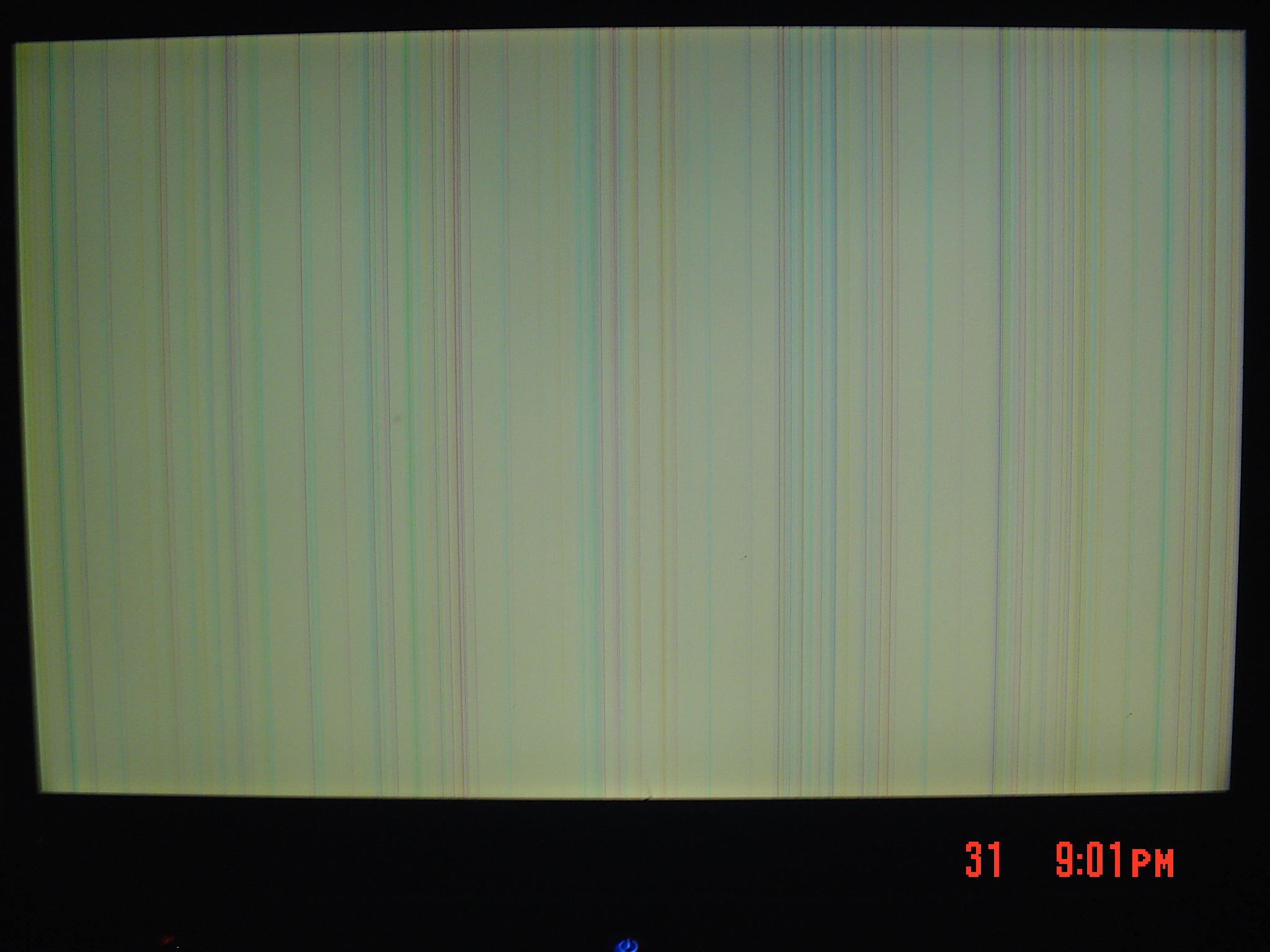

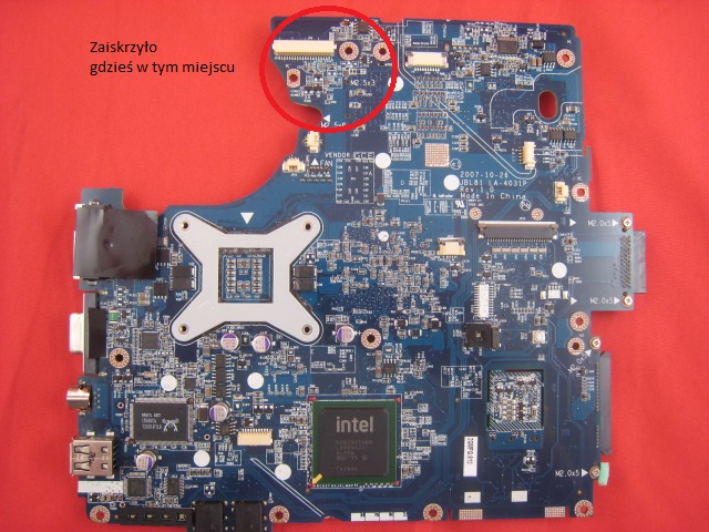

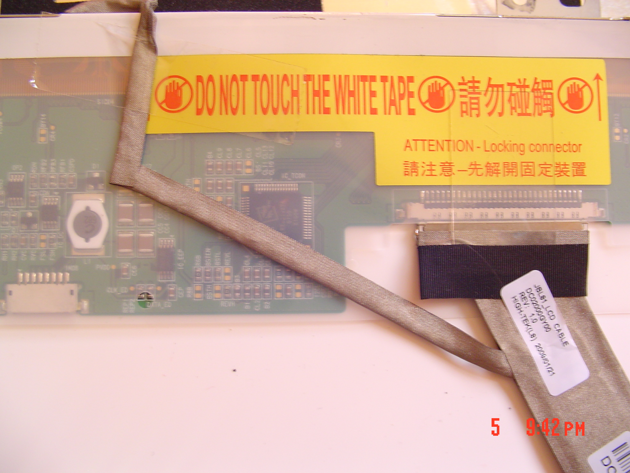

    Witam mam taki problem zaraz po wymianie procesora podłączeniu zasilania i uruchomieniu laptopa doszło do zwarcia,zaiskrzenia (z mojej winy podłączyłem klawiaturę i położyłem na płycie zapominając że są metalowe gniazda na śruby które zetkneły się z płytą) w okolicy gniazda matrycy na płycie głównej (oznaczenia płyty JBL81 LA-4031P) i od tego czasu na matrycy są pionowe kolorowe pasy.
    Teraz pytanie co mogło zostać uszkodzone grafika,most,czy coś innego
    matryca działała bez problemów czy mogła ulec uszkodzeniu po takim zwarciu
    Na zewnętrznym monitorze jest wszystko w porządku

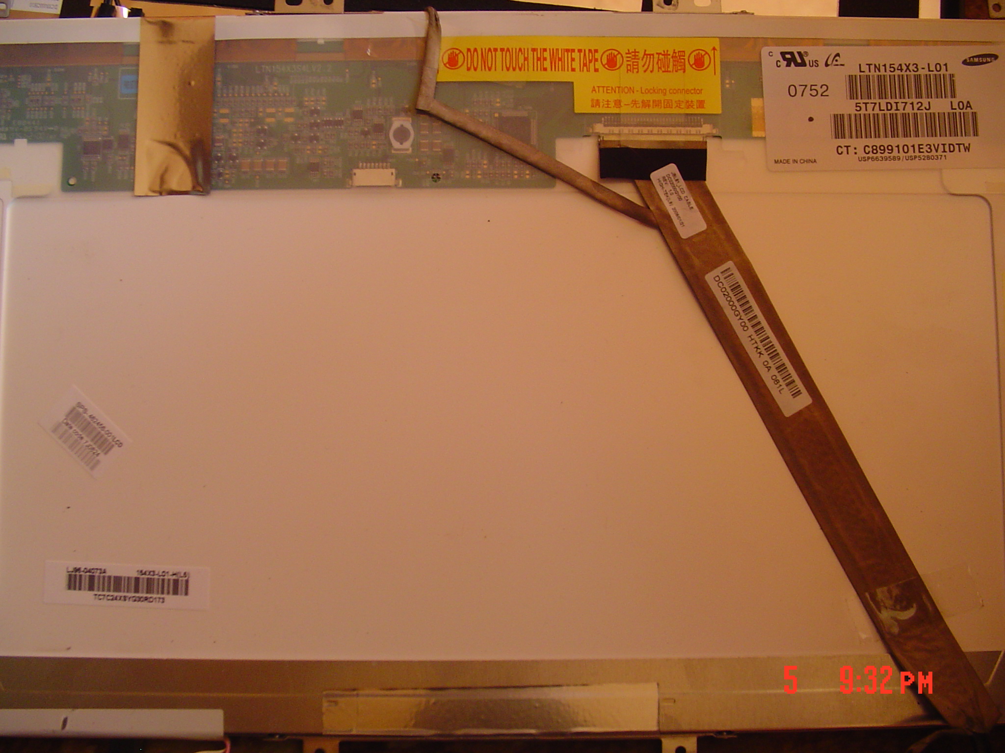

    Te linie pionowe i Twój opis to wskazuje na 99% uszkodzenie płytki logiki na matrycy
    Zzawyczaj wymiana w całości z matryca (brak dostepu do ukł. scalonych tam zainstalowanych , chodzi głownie o kontroler syg.LVDS

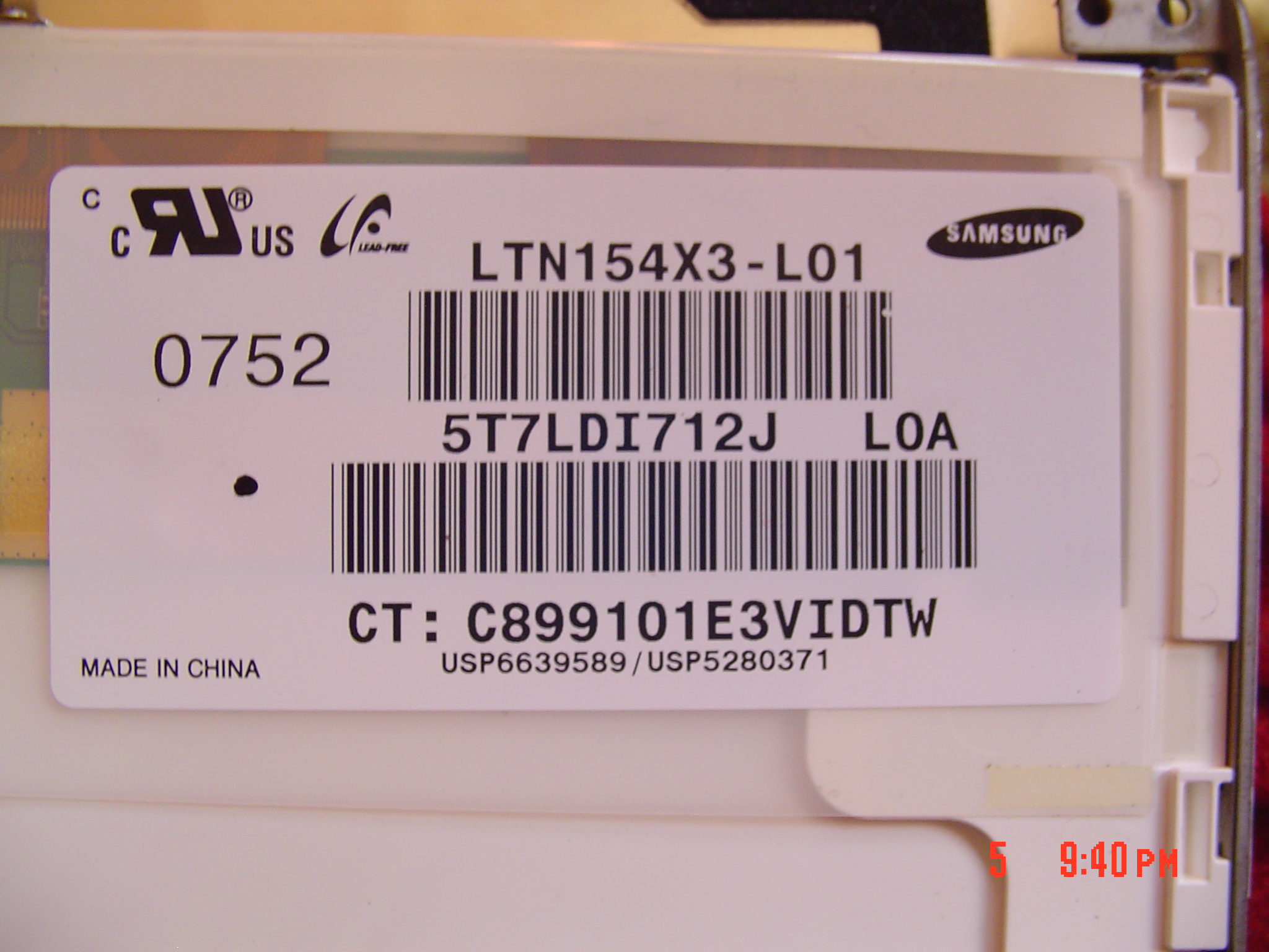

    Napisz jaka matryca (sticker na niej)
    Skoro napisałeś
    czyli (VGA ) or S-video > grafika OK.
    Link_ strona 17_z SM dla LA-4031p

    rozbiorę matryce i napiszę czytałem też na elektrodzie że uszkodzona grafika będzie poprawnie wyświetlać obraz na ekranie zewnętrznym bo to jest inny sygnał.

    W miejscu zaiskrzenia powinien być ślad, jakieś czarne punkty, odymienie.

    oglądałem całą płytę pod lupą i nic nie zauważyłem okopceń czy czegoś spalonego

    Tam masz grafikę "zaimplantowana " w North mostku 965GM.
    Jak by owe "spotkanie 3-go stopnia " poszło na mostek North > nie byłoby wcale na obu wyjściach: na matrycy i VGA.
    Co do matrycy popatrz w datasheet Link_strona 7.
    *pokazano jak mogła się "skonfliktować nieudana randka srub klawiatury "ze złaczem LVDS

    dodam jeszcze że te pionowe paski na matrycy sa nieruchome nie zmieniają się kolory ani nic jest tylko reakcja na zmianę rozdzielczości żeby coś skakało na ekranie paski się ruszały nic takiego nie występuje
    umówiłem się w serwisie na diagnozę samej matrycy zobaczymy co z tego wyniknie po powrocie dam znać
    Matryca sprawna tylko sprawdzał ją na swojej taśmie

    To została:

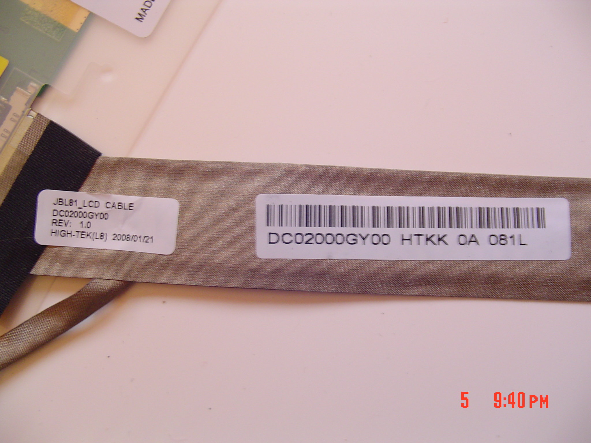

    - do sprawdzenia Taśma TWOJA (owe moje 1% zostawione na zapas ryzyka) lub
    -elementy wokoło złącza LVDS.

    Które elementy są odpowiedzialne za wyświetlanie i gdzie je znaleźć...
    Czytaj uważnie co napisałęm 06 Maj 2014 09:51 > zwłaszcza o stronie 17. z SM
    plus elementy zaznaczone na Twoim foto (czerwony obrys)
    Może pzrerwy na scieżkach?
    Kabel sprawdziłeś!!!
    *znając zycie i rozłożenie"srubek klawiatury "uszkodzenie może ? dotyczyć innych elementów niż zaznaczone

    Zaiskrzyło tak jak pisałem w okolicy gniazda matrycy dzięki wielkie z schematy
    jestem ciut zielony czego szukać
