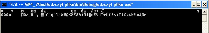

    W załączniku code.txt przesyłam code za pomocą którego chciałem otworzyć i wyświetlić w oknie consoli zawartość pliku. Odpowiedz programu w załączniku "code odpowiedz.jpg. Pytanie w jaki sposób wyświetlić całą zawartość pliku?
    W jaki sposób przekierować dane do tablicy.

    Dlaczego usiłujesz wyświetlić plik binarny jakby to był tekst? To się robi inaczej...

    Co dalej nie rozwiązuje problemu, że plik ma być otwarty binarnie.
    ios::binary
