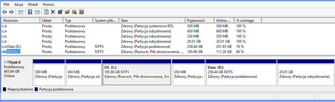

Laptop nie ma napędu cd/dvd, po update na windows 8.1 nie widzi partycji recovery, odświeżenie kończy się komunikatem o brakującej partycji, lub komunikatem,ze partycja jest zablokowana.
REAgentC /info:
bcdedit /enum all:
REAgentC /info:
Spoiler:
Microsoft Windows [Version 6.3.9600]
(c) 2013 Microsoft Corporation. Wszelkie prawa zastrzeżone.
C:\Windows\system32>REAgentC /info
Windows Recovery Environment (Windows RE) and system reset configuration
Information:
Windows RE status: Enabled
Windows RE location: \\?\GLOBALROOT\device\harddisk0\partition2\Recovery\WindowsRE
Boot Configuration Data (BCD) identifier: 376134a1-22c2-11e3-be87-dc85de773d3a
Recovery image location: \\?\GLOBALROOT\device\harddisk0\partition7\RecoveryImage
Recovery image index: 2
Custom image location:
Custom image index: 0
REAGENTC.EXE: Operation Successful.

bcdedit /enum all:
Spoiler:
