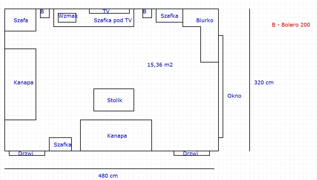

    Przeprowadziłem się do kawalerki i Denon PMA-920 oraz Bolero 200 są chyba za mocne, bo dźwięk stracił ja jakości, nie jest dobrze słyszalny bas...
    Pokój ma lekko ponad 15m2 (przybliżony rzut załączam).
    Muzyka, której słucham to głownie rap + hity radiowe. Wszystko z laptopa. Lubie całkiem dobry bas. Czy powinienem zainteresować się jakimiś monitorkami? Budżet to ok 1200zł na wzmacniacz + kolumny.
    Moc nie ma nic do gadania.
    Bo źle są ustawione. W 15 metrach da się ustawić Bolero tak aby grały dobrze. Wystaw je z pomiędzy mebli. Miejsce odsłuchowe rozumiem na kanapie? W takim razie szafka z lewej powinna powędrować na prawo i kanapa przesunięta tak, aby miejsce odsłuchu znajdowało się dokładnie pomiędzy zestawami głośnikowymi. Na podłodze znajduje się jakiś dywan czy wykładzina?

    Mam na podłodze panele i mały dywanik. Cały czas mam wrażenie, że w większym pomieszczeniu grały o niebo lepiej i zastanawiam się nad zmianą na jakieś kolumny podstawkowe...
    Czy denon pma 920 zagra dobrze z jakimiś podstawkami?
    Co sądzicie o Canton Karat 300? Mało jest informacji na ich temat..

    Nie licz na to, że uzyskasz lepsze zejście na monitorach. Tak Denon może zagrać dobrze z zestawami podstawkowymi.
    Ja dalej twierdzę że w 15 metrach Bolero zagrają dobrze. W tej chwili są po prostu źle ustawione.
