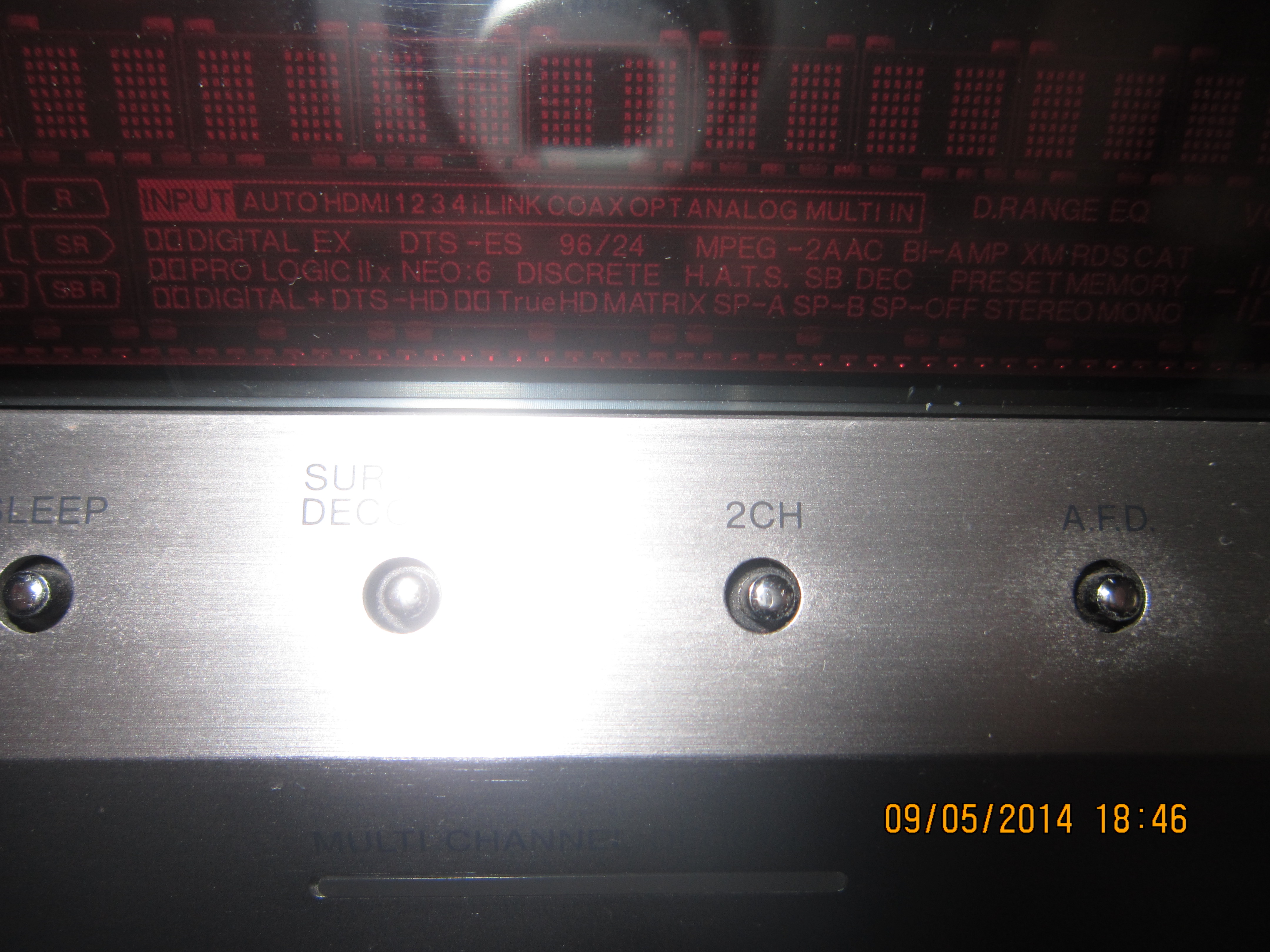

    Witam. Jestem początkujący na Tym forum, ale już nie mogłem wytrzymać z tym pytaniem! Jestem posiadaczem kina domowego 7.1 które jest podłączone do amplitunera Sony STR-DA1200ES. Amplituner ten niestety nie ma najnowszych dekoderów dźwięku 7.1 czyli: DTS-HD oraz Dolby True-HD. Lecz pewnego razu gdy przyjrzałem się wyświetlaczowi amplitunera, ujrzałem właśnie te symbole mimo iż ten model ich nie dekoduje. Proszę obejrzeć na przesłanym zdjęciu. Mimo, że mam podłączonych 7 kolumn i subwoofer to dźwięk jest w 5.1 Więc moje pytanie brzmi: Czy istnieje możliwość, aby ten amplituner odtwarzał dźwięk 7.1 w tych formatach? Amplituner Sony STR-DA1200ES "dźwięk 7.1" 7
    Widocznie ten sam wyświetlacz jest stosowany w wyższych modelach, które dekodują te formaty.
    Tylko jeżeli będziesz dysponował odtwarzaczem wyposażonym w dekodery i jeżeli amplituner posiada wejścia analogowe 7.1.

    Wyświetlaczem się nie sugeruj, zapewne był produkowany do kilku modeli.
    Jeżeli podasz do amplitunera sygnał Dts Hd MA lub DD true Hd to amplituner poradzi sobie z tym sygnałem ale będzie to tylko zwykły Dts i DD.
    Blury-a trzeba podłączyć do amplitunera przewodem Hdmi aby podać dźwięk Hd.
    Aby działały Ci wszystkie 7 głośników film musi być zapisany w
    -Dolby Digital Ex wtedy będzie 6.1 jeżeli dodasz do tego jeszcze jeden głośnik aby było 7.1 oba głośniki będą grały to samo
    -dts-ES (DISCRETE 6.1) da ci 6.1
    -dts-ES (MATRIX 6.1) działa podobnie jak Dolby Digital Ex
  • #4 13590418

    Mam podłączony do niego Sony Bluray BDP-S1100 przez kabel Coaxial. Ale nie widzę potrzeby łączenia go jeszcze przez HDMI? Bluray połączyłem od razu z telewizorem aby przeglądać np. Internet zdjęcia z Bluraya bez włączania Amplitunera. Kiedy włączam np. Hobbita Pustkowie Smauga w DTS HD-MA to wyświetla się tylko DTS. A pilotem ustawiam np. na Pro Logic IIx Movie (choć to jest do Dolby) bo wtedy wyświetlają się na amplitunerze wszystkie 7.1 głośników. A mam jeszcze pytanie. Gdzie można włączyć taki MATRIX 6.1? Czy jest on zakodowany w filmie jak dolby digital 5.1? Nigdzie go nie spotykam.

    W tym wypadku bez sensu jest stosowanie połączenia bd z amplitunerem przewodem hdmi bo amplituner i tak nie posiada dekoderów Hd.
