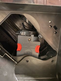

    Witam, mam ten sam problem, ale z modelem Dinamica ECAM 350.55SB. Odkrecilam tylna pokrywę, ale te modele chyba się wyraźnie różnią i kompletnie nie wiem od czego zacząć. Ktoś ma pomysł jak poradzić sobie z tym domowym sposobem? Zanim oddam do serwisu chciałabym wiedzieć, czy jestem w stanie sama coś z tym zrobić. W załączeniu zdjęcia

    Witam udało się rozwiązać problem i jak ?
  • #7 19573027
    ssss
    Posty: 3369
    Pomógł: 470
    Ocena: 1801
    Musisz dwie boczne pokrywy odkrecic i tam bedzie znajdowal sie pasek na silniku
