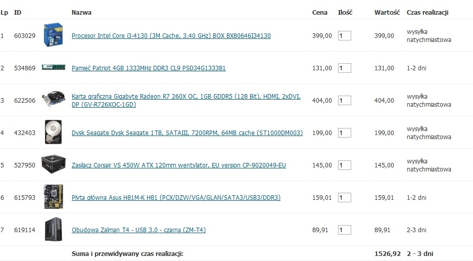

    Na multi będzie ciężko bo ten procesor ma tylko 2 wątki. Lepiej pozostać przy i3.
    Złożyłem to samo tylko z Core i3 za te same pieniądze:
    AMD FX 6300 vs Intel i3 4130 – który zestaw lepszy do gier, internetu i Gimpa?
    Na tym już można pograć.
