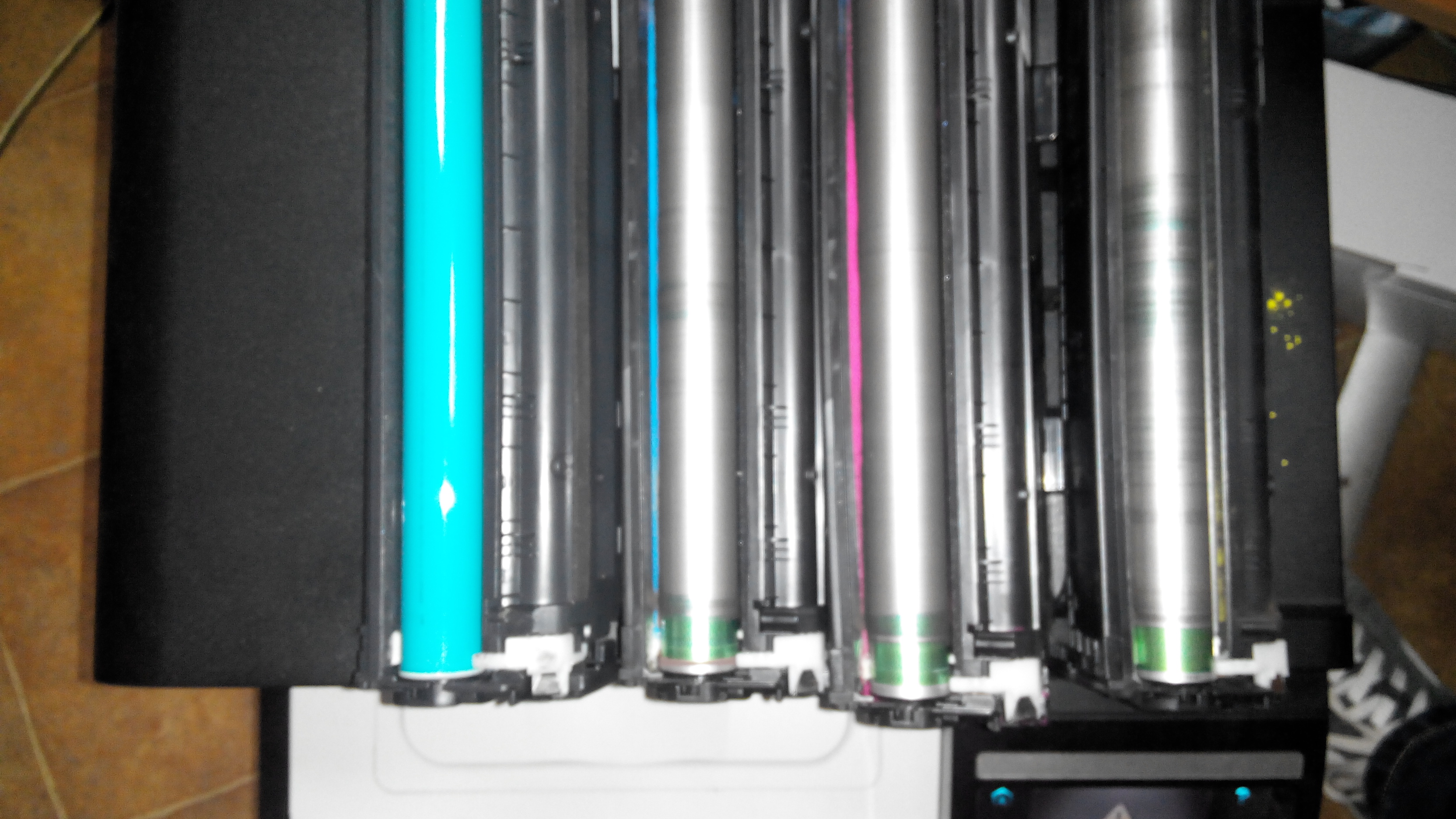

    Dzień dobry.
    Proszę o podpowiedź w sprawie drukarki. Drukuje czarne poziome pasy pomimo wymiany tonera na nowy:
    HP cm1415fn - Czarne pasy na wydruku mimo nowego tonera, co robić? HP cm1415fn - Czarne pasy na wydruku mimo nowego tonera, co robić?
    Kolorowe tonery zjechane do 0. Użytkownik drukuje tylko na czarno. Czasem jak jej się uwidziało drukowała dobrze i nagle kolejnego dnia drukuje czarne pasy.

    W tym wypadku należy wymienić cały komplet tonerów, a nie tylko czarny. Proponuje to zrobić jak najszybciej bo może się zniszczyć pas transferowy (koszt około 700zł )

    Wszystkie tonery do wymiany i drukarka drukuje jak nowa.
    Dziękuję :)
