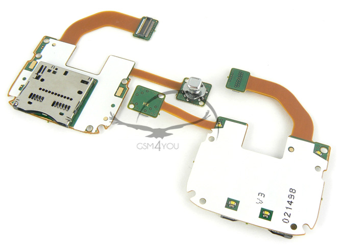

    Witam. potrzebuję pilnie pomocy.
    Wymieniałam obudowę nokia n73. Po wymianie okazało się ze nie czyta kart sim i nią ładuje się po podłączeniu do ładowarki. Poza tym wszystko dział sprawnie.
    Byłam z tym u prywatnego serwisanta. On stwierdził ze popsuły się jakieś filtry procesora i dlatego nie czyta. Czy to możliwe. ?? Proszę o pomoc. Szczerze mówiąc ten serwisant nie wyglądał na takiego co by się na tym znał. Moze ktoś z was miał też taki problem?
    Czekam na odpowiedz
    z góry dzięki

    Czytnik SIM jest na płytce klawiatury, mogłaś go uszkodzić i od tego bym zaczął naprawę. -> Nokia N73 - brak odczytu SIM i ładowania po wymianie obudowy
    W kwestii gniazda ładowania - może gniazdo nie ma styku z płytką, jeśli to nie była oryginalna obudowa to jest to bardzo możliwe.

    krzywaj napisał:
    Czytnik SIM jest na płytce klawiatury, mogłaś go uszkodzić i od tego bym zaczął naprawę..
    Nie znam się na niczym - czasem grzebie w fonach;]
    Masz 100% racji z tym opisem. To nie jest żaden czytnik SIM tylko czytnik kart pamięci... Czytnik SIM jest przylutowany na stałe do płyty głównej więc bez sprzętu nic się nie zrobi.
    Znajdź dobry serwis i oddaj go do naprawy. Chociaż nie wiem czy się opłaca, telefon warty 50 zł na jakiejś giełdzie czy Tablicy a naprawa pewnie niewiele mniej ;)
    Chociaż możliwe że jak zmieniałaś obudowę to tylko coś jest źle poskładane, może starczy tylko poprawić. Obudowa chińska czy oryginał?
    Racja, zapomniałem że w tym modelu były większe karty pamięci (tym większa wpadka, bo mam ten model w domu i wielokrotnie z niego korzystałem).
    Skoro karta SIM jest na płycie to odpada złe złożenie. Raczej podczas składania coś zostało uszkodzone. Gniazdo ładowania może być z winy obudowy lub też uszkodzenie na płycie.
