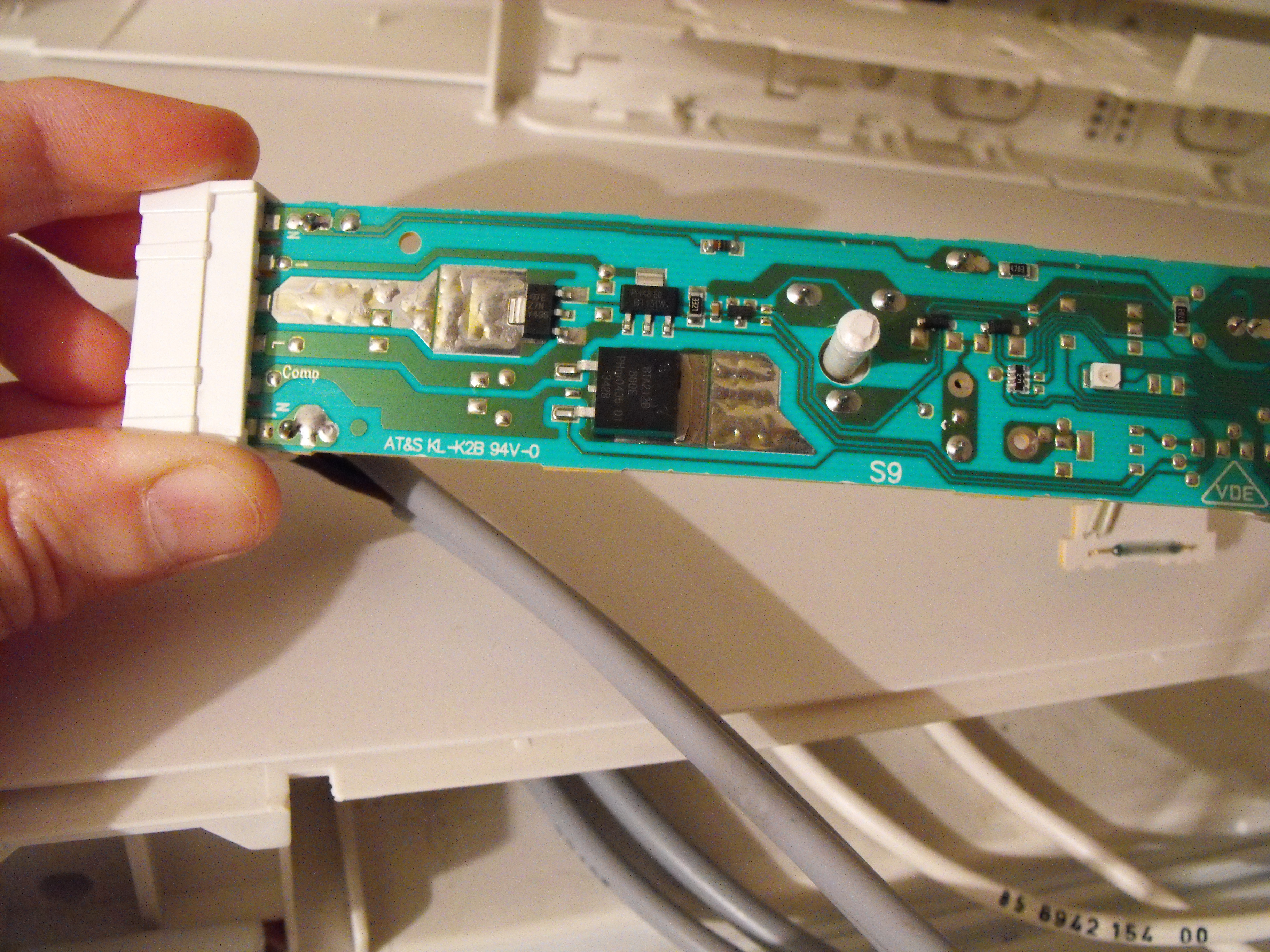

    Używam lodówko-zamrażarki Liebherr od 9 lat.
    Jeden agretat, dwa termostaty.
    Steruje układ z symbolami AT&S KL-K2B 94V-0 6133 174-00 KGT3_04-A1
    Od kilku tygodni lodówka nie wyłącza się, mrozi. Zamrażarka bez zastrzeżeń: włącza się i wyłącza.
    Termostat zamrażarki w pozycji 0 wyłącza zamrażarkę i lodówkę. Termostat lodówki w pozycji 0 wyłącza lodówkę ale w każdej innej pozycji powoduje ciągłe chłodzenie w lodówce (lód na ściance i zamrażanie np przez noc) - ręczne starowanie lodówką działa ale jest męczące :)
    Czyściłem styki, rozmrażałem i była poprawa ale tylko na kilka dni (pewnie przypadkowa bo kręciłem termostatem i coś zaskoczyło :)
    Pierwsze podejrzenie, że to awaria czujnika temperatury. Kupiłem za około 60 zł i zainstalowałem, ale nie pomogło.
    Drugie podejrzenie to termostat. Oba pokrętła (dla lodówki i zamrażaki) mają taki sam symbol: 50K447M PIHER SPAIN.
    Wymiana całego układu albo pokręteł termostatu jest chyba nierealna - takie części są tylko w serwisie Liebherra...
    Teraz chciałbym z lodówko-zamrażarki z 2 termostatami, zrobić lodówko-zamrażarkę z 1 termostatem.
    Pytanie: Czy ma sens wyłączenie termostatu lodówki tak, żeby termostat zamrażarki włączał chłodzenie lodówki i zamrażarki jednocześnie w zależności od temperatury w zamrażarce (myślę o: termostat lodówki w pozycji 0, a termostat zamrażarki podłączony dodatkowymi kabelkami do styków termostatu lodówki)?
    Z góry dzięki za wszystkie podopowiedzi.
    Daj zdjęcie tego lodu na ściance. Jest możliwośc że jest mało gazu, występuje niedomrażanie ścianki i tym samym ciągłe chłodzenie.
    Kompletnie nie ma to sensu. Te "kombinacje alpejskie" skończą się całkowitym rozchwianiem temperatury komory chłodziarki i wyrzuceniem znajdujących się tam produktów do śmieci. Trzeba naprawić istniejący termostat, daj jakieś zdjęcia elektroniki. Poza tym wpisz w tytule tematu typ sprzętu pod groźbą usunięcia tematu do kosza.

    Lód na tylnej ściance lodówki powstaje równomiernie (sorry nie mam zdjęcia). Czujka jest cała w lodzie a chłodzenie się nie wyłącza.
    Plastik pokrętła do termostatu lodówki już się ukręcił ale nie dlatego proszę o pomoc :)
    Lodówko-Zam, Liebherr 35010 - Awaria elektronicznego termostatu - lodówka mrozi
    Lodówko-Zam, Liebherr 35010 - Awaria elektronicznego termostatu - lodówka mrozi Lodówko-Zam, Liebherr 35010 - Awaria elektronicznego termostatu - lodówka mrozi Lodówko-Zam, Liebherr 35010 - Awaria elektronicznego termostatu - lodówka mrozi Lodówko-Zam, Liebherr 35010 - Awaria elektronicznego termostatu - lodówka mrozi
    Jeśli coś poradzicie: jak wymienić i na jaką część to super.
    Jeśli wymiana samego porętła jest nierealna to może ktoś doradzi czy połączenie jest bezpieczne i da efekt jednego termostatu dla lodówki i zamrażarki łącznie (chcę przedłużyć żywot lodówki o około 3 lata do zmiany mieszkania...)

    Wymień na początek ten szary prostopadłościan (kondensator) obok potencjometru, tylko o takich samych parametrach i poinformuj o efektach. Mam nadzieję że potencjometr chłodziarki sprawdzony omomierzem pod względem sprawność.

    Sorry ale nie mam omomierza i myślę że właśnie potencjometr jest popsuty.
    Czy pomożecie mi znaleźć pasujący potencjometr? 50K447M PIHER SPAIN.
    Są podobne ale nie identyczne... (mile widziane pasujące i dostępne zamienniki :) )

    Potencjoment wymieniony.
    Niestety nie ma poprawy...
    Teraz chyba spróbuję kondensator (jak pisał machefi).
    Czy to możliwe że to kondensator zawinił? Zamrażarka wyłącza się i włącza bez problemu... tylko lodówka się nie wyłącza...
    Znów mam problem ze znalezieniem identycznego kontensatora do Liebherra:
    Mam takie symbole:
    R46 MKPx2 SH 47uF 275 Voa 40/110/56 B B 56 (250Voa 310Voa)

    Wymienione ale nadal nie ma poprawy.
    Przypomnę - lodówka mrozi, nie wyłącza się; zamrażarka działa bez zastrzeżeń.
    Wymieniłem:
    - sondę lodówki (czujnik temperatury) 55zł + przesyłka
    - potencjometr lodówki 2zł
    - kondensator 3zł
    W sumie <80 zł ale efektu nie ma. Serwisu Liebherra nie mogę złapać, jeśli by już przyjechali to wolę nie myśleć ile zaśpiewają za PRÓBĘ naprawy.
    Zainstaluję czasowy wyłącznik prądu, żeby wytrzyć jeszcze z 3 lata.
    Chyba że macie jakieś pomysły?

    u mnie pomogła wymiana kondensatora tego prostokątnego na zdjęciu 470nF - także wizyta w sklepie elektronicznym i termostat działa za kilka złotych a lodówka mrozi i chłodzi .
