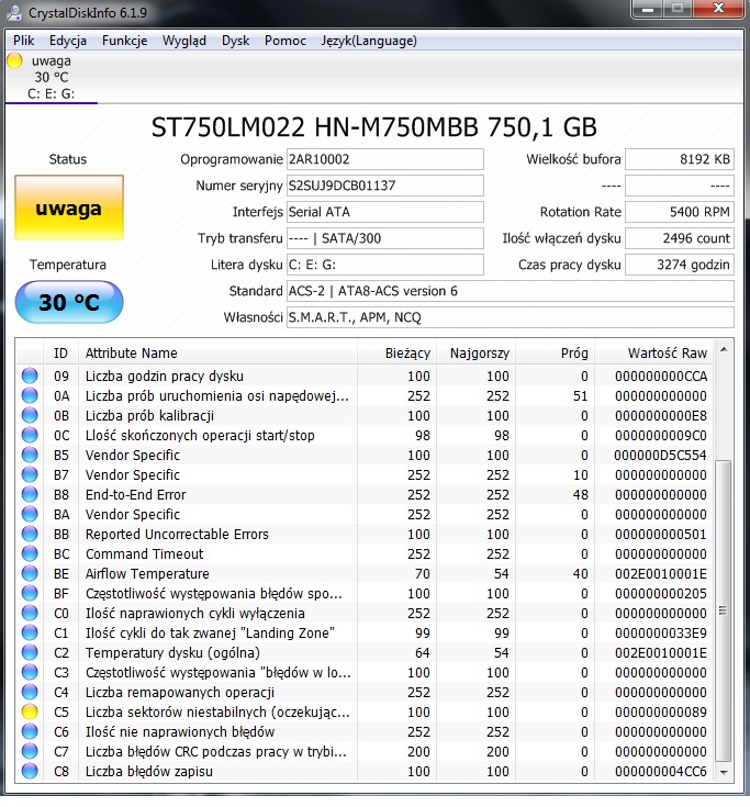

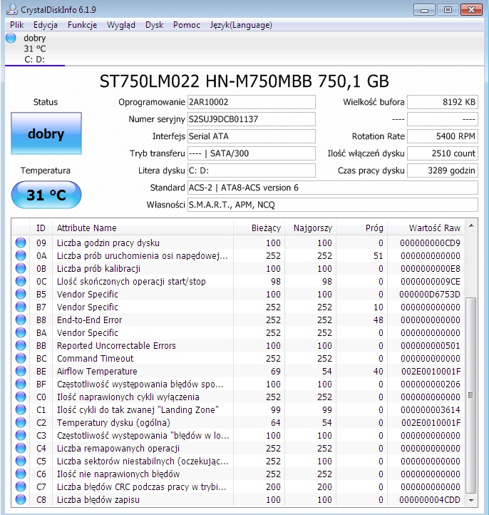

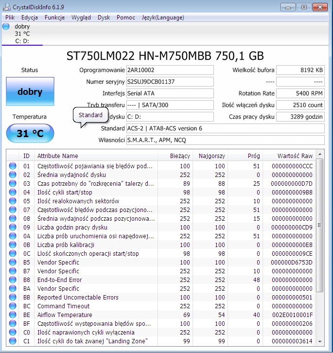

    Jeżeli się nie zacina teraz, a jego stan jest jak na zdjęciach to zacznie się przycinać. Wstaw smart z innego programu dla porównania.
    Jeżeli wyniki będą podobne to w celu uratowania dysku zerowania + remap.

    To skopiuj dane i wykonaj zerowanie + remap np. za pomocą MHDD.

    Po wykonaniu procedury wstaw screen do porównania. Zainteresował mnie ten przypadek. Kolego globusek14 masz pomysł jaka jest przyczyna takiego zachowania się dysku po chkdsk?

    01, c8 wzrosło, ile HDD pochodzi się okaże. ;-)
    Na razie używaj i sprawdzaj często SMART.
