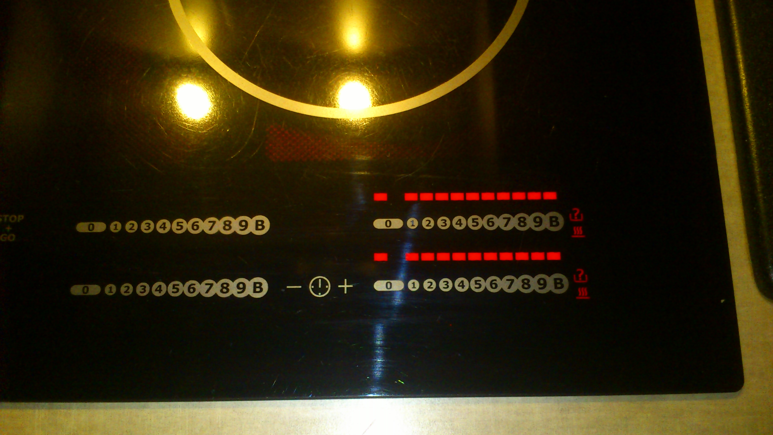

    Ostatnio doświadczam problemu z płytą indukcyjną Electrolux EHD60150P. Coraz częściej płyta wyświetla błąd E9. Pomaga wyłączenie zasilania ale problem narasta. Czy może ktoś wie co oznacza ten błąd?

    Tak zgadza się to jest błąd E9
    Najpierw płyta wyświetla:
    Electrolux EHD60150P - Co oznacza błąd E9 na płycie indukcyjnej?
    a następnie:
    Według porad sprawdziłem napięcie w sieci, zmierzyłem około 240-245VAC na różnych fazach (miernik mam z niskiej półki więc jutro wezmę z pracy inny dla sprawdzenia). Wydaje mi się dużo choć mieści się w normie. Dziś znów wystąpił błąd i nie dał się zresetować, więc zmieniłem układ podłączenia do sieci:
    z pierwszego od lewej (L1,L2,N,PE) na środkowy (L1,N,PE). Nie bardzo rozumie ostatniego układu połączenia, ale mniejsza z tym. Problem ustąpił ale nie wiem czy ze względu na kolejne wyłączenie zasilania, czy na zmianę układu połączeń - przekonam się w najbliższych dniach.
    Jeśli macie jeszcze jakieś pomysły chętnie przetestuje. Chcę uniknąć kupowania nowych części bo te są drogie (a za chwile coś innego padnie, jak to zwykle bywa), a z częściami używanymi do tego modelu jest krucho.
