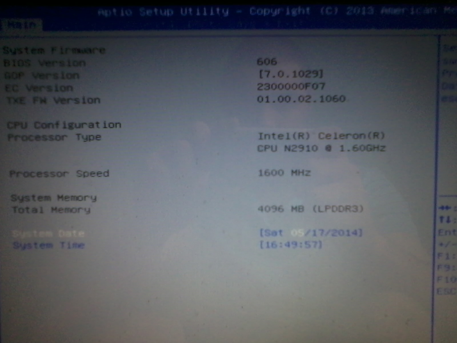

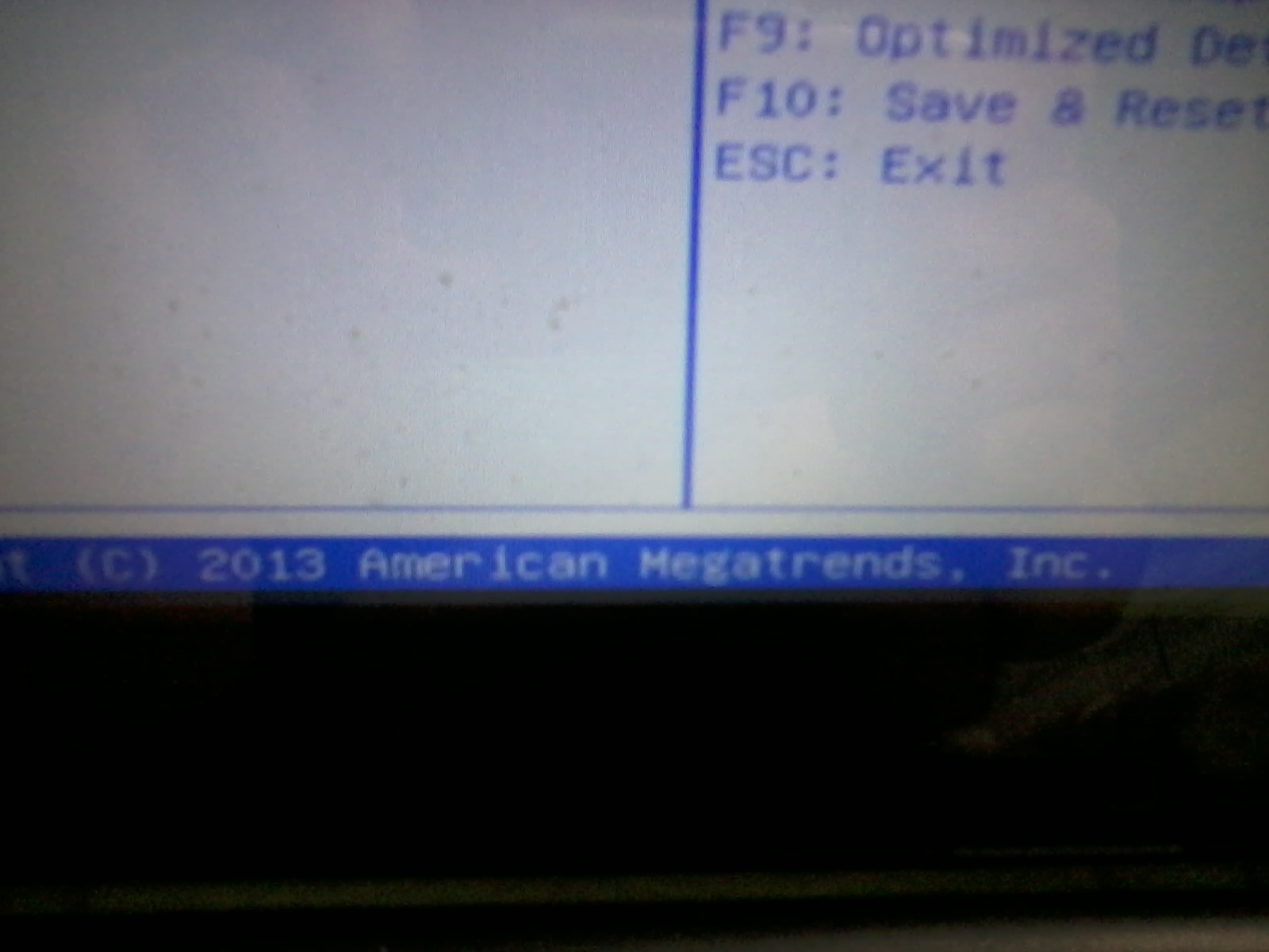

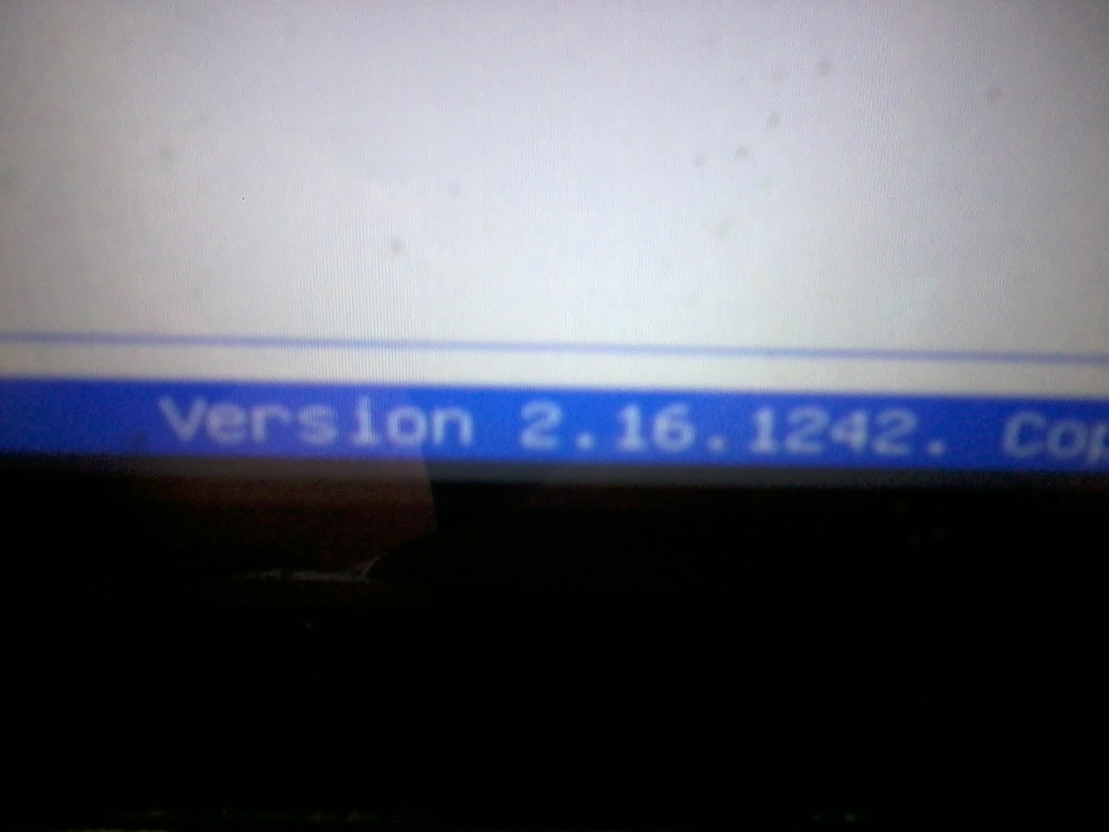

  • #6 13651287
    larrypl15
    Posty: 43
    Oto zdjęcia:
    Medion E6240T - brak dysku twardego na liście bootowania w BIOS
  • #7 13651319
    kokapetyl
    Posty: 13445
    Pomógł: 1787
    Ocena: 2108
    Myślę, że masz problem z klawiaturą, odłącz ją i sprawdź efekt.

    Zdjęcia wykonałeś dziś? Widzę, że masz ustawioną nie właściwą datę.
    Czy możesz wyjść z tego ESC i co się dzieje wtedy.
  • #10 13651574
    larrypl15
    Posty: 43
    Jak wyjde to komputer uruchamia się ponownie pokazuje się logo MEDION i następnie znowu odpala się bios. Zdjęcia robiłem dzisiaj.

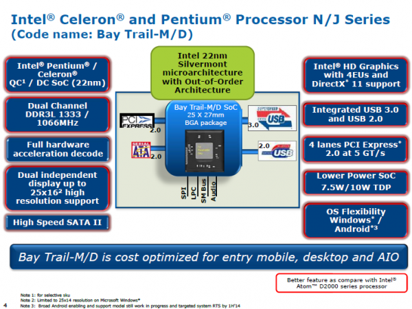

    (':!:') Ale kol. to model z końca poł. 2013r. (listopad-grudzień) i jesli kupiony w Aldi to masz 3-lata gwarancji.
    Link_ tak jest w UK, czy w PL?
    model number MD 99290, use Bay Trail-M processor (1.6 GHz) Intel Celeron N2910 .... option MD 99290 issued in December 2013, the new Akoya E6240T (MD 99350) 1,86 GHz Celeron N2920
    * te nowe procki to zmodernizowana seria Atom Z3000 (Bay Trail-T)
