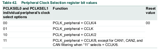

    Spójrz na rysunek
    LPC1768 - Timer TIM0 wolne odliczanie, zmiana stanu P3.25 co 1s, dioda

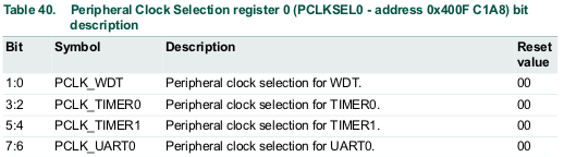

    na czerwono zaznaczyłem jak cclk jest dzielone i dociera do peryferiów uC. Są dwa rejestry, które decydują ile razy będzie dzielony cclk PCLKSEL0 i PCLKSEL1. Dwa tylko dlatego, że w jednym niae zmieściło się by pomieścić wszystkie podziały dla peryferiów. Oto wycinek rejestru PCLKSEL0
    dla TIMER0 ustawiasz odpowiednio bity 2 i 3, jak widzisz po resecie bity są wyzerowane a to oznacza CCLK/4
    Jeżeli chcesz żeby timer był identycznie taktowany jak uC musisz wpisać 01. Dodaj na początku swojego programu
    LPC_SC->PCLKSEL0 |= (1<<2);
    Jeżeli nie ma specjalnej potrzeby nie należy na maksa popędzać peryferiów, gdyż ma to wpływ na pobór prądu.
