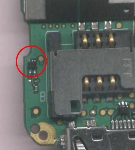

    mam motorole e365 po zalaniu najpierw dzialala a pozniej zanikl wyswietlacz tylko bylo podswietlanie telefonu a pozniej umar calkowicie.Co robic??

  • #10 1413756
    Fonec
    Posty: 197
    Ocena: 2
    sprawdz czy nie zgromadzil sie syf pod klawiszem wlaczajacym.
    co do wyswietlacza sprawdz ten uklad

  • #11 1414134
    vymiathatch
    Posty: 1830
    Pomógł: 142
    Ocena: 114
    fonec moze napiszesz koledze jak ma sprawdzic ten uklad?
  • #13 1415413
    tomii_k
    Posty: 155
    ale telefon podlaczam do ladowania i nic kapa nic nie wskazuje
    aha ten link jest co podales bo wyskakuje cos takiego:Przepraszamy, ale tylko mogą odpowiadać na posty na tym forum
    obudzila sie ta motka pod takim wzgledem jak podlaczylem ladowarke towyskoczyla logo hellomoto i nie chcialozniknac nawet po wyciagnieciu baterii to wylavczylem i welaczylem z powrotem i wyskoczylo cos takiego SW initialize!! i mrugalo caly czasi zniklo po paru minutch od odlaczenia ladowarki
